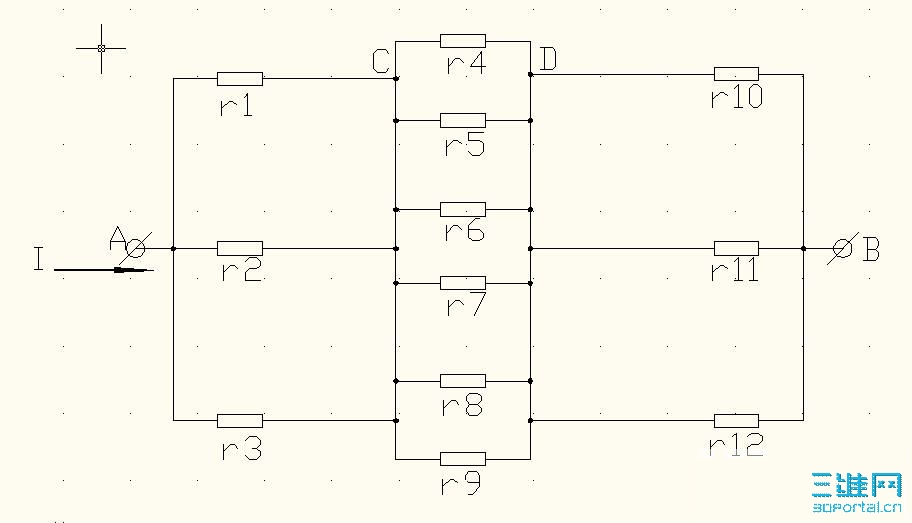

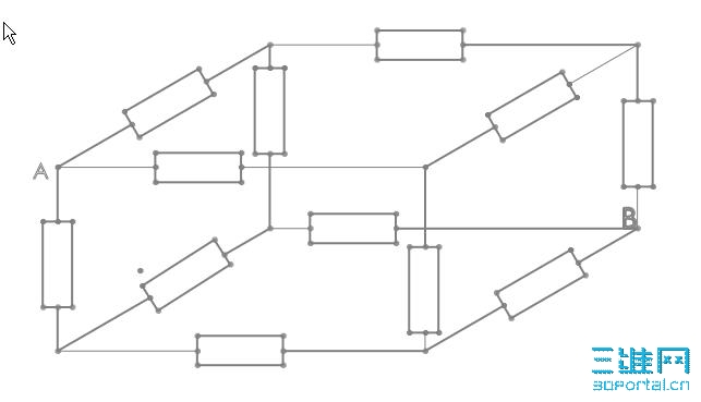

如图所示:) z: [; q8 Y) s" @" r
- _( b: j. @; G9 U3 a5 |每个电阻都为1欧,求A、B两点之间的总电阻。+ W6 j5 Y2 T: }9 B
如果大家在一星期内还没有做出来,或者做错了,我将正式答案和详细步骤发上来。

发表于 2010-4-20 17:15:32 | 显示全部楼层 来自: 中国上海
不用搞这么复杂。. f3 e2 }+ L# _
想象你手中拿着这个正方体,两手抓住它的两个对角,用力拉,正方体被你拉得严重变形,直到所有的线都贴到一起。你会清楚地看出:' i6 f; s/ A4 T) G& r( m6 [& ]' H
左手抓住了三条线,靠近左手的三个顶点是等势点,电阻是R/3;右手也抓住了三条线,靠近右手的三个顶点也是等势点,电阻也是R/3;中间是6根线并联,电阻是R/6,所以总电阻就是R/3+R/6+R/3=5R/6* `- W9 e4 w8 }4 S7 U
这种形象的解法比频繁套公式要快得多,也不容易出错

这道题其实并不难,只要思路对了就相当简单。我也走了弯路。起初总是把思路放在了混连电阻的计算和星形、三角形等效电路变换上去了。后来突然一来灵感,何不通上电流用实际状况解答试试,正是这样,这道题就迎刃而解。
6 W2 ]  ?) u2 ]8 \9 k方法一:% s. n& t' V3 p
当电路每个电阻均为r时,等效电路如图1所示:
" e+ M  U* \# U- K" e" q6 I Snap1.jpg % @2 _& h7 V/ n1 }% ^
设通过电路的总电流为I,则三条支路中的电流都为(1/3)I    (这一点我相信大家都会认可,我省去了中间步骤)正中间的6个电阻每个电流都为(1/6)I。1 C- X' O5 l) N5 a9 B' M' U
故A、B两端电压为:Uab=Uac+Ucd+Udb=(1/3+1/6+1/3)Ir=(5/6)Ir  伏
% x; L7 Y0 F- a- S4 G9 [9 H/ ^所以总电阻  R=Uab/I=(5/6)Ir/I=(5/6)r=(5/6)*1=5/6  Ω
) M/ d1 t2 j% [. M) `9 X怎么样?是不是很简单。8 S1 ~) G) v5 \2 H3 Q

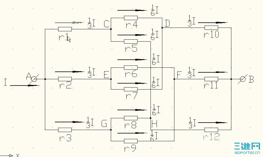

方法二:; S; J4 O7 d) q  G! ]9 q7 W. q
由于每条支路的电流均为(1/3)I,在每个电阻都为r的情况下:( B5 T: S5 H' t& ~& E
相对于A点来说有:φc=φe=φg2 z+ \- u$ w' k" I6 z
相对于B点来说有:φd=φf=φh! S3 c$ ~2 i: h$ D4 C4 J" F
根据等电位点可以看成同一个电气点的道理,故等效电路又可转化为如图2所示:4 r3 [; S7 Y8 o2 v6 \
3 A( q7 J7 J9 I1 M( q, p: r' W3 N对于这个电路来讲,根本不用我解,我相信大家都能看出结果来了,即:) L  j4 G9 c4 H7 c. h
R=(5/6)r=(5/6)*1=5/6Ω。
