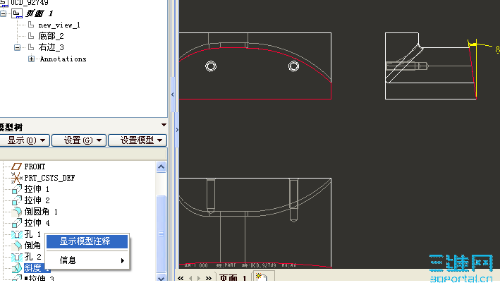

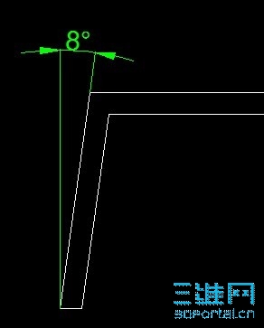

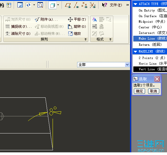

发表于 2010-4-20 11:02:48 | 显示全部楼层 来自: 中国湖南长沙
象楼上所举的图例这么大的角度可以在图纸上标注,但一般只供脱模而设定的拔模角度(一般是0.5-3度)只在技术要求中说明,如:1、所有未注拔模斜度均为1.5度;
