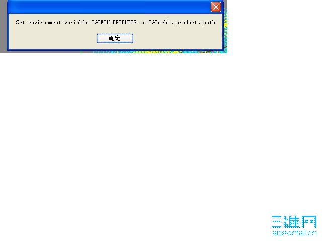

发表于 2010-4-19 22:00:06 | 显示全部楼层 |阅读模式 来自: 中国山东青岛
VERICUT 7.0与macamx4衔接后打开报警说什么

发表于 2010-4-21 22:51:37 | 显示全部楼层 来自: 中国广东东莞
就是按以上操作之后就出那个报警的
( [& T& x& K  K  F$ o; V& J800315 发表于 2010-4-21 22:09 http://www.3dportal.cn/discuz/images/common/back.gif
& L9 @8 D4 C& P9 Z( i$ C0 C; q. H9 D8 ~4 K( W
你一定是没有设置系统变量!
4 z2 e/ W8 J/ `记得更改为你的电脑名和软件路径啊!- ~* d# c) X6 v2 [& `
具体如下:

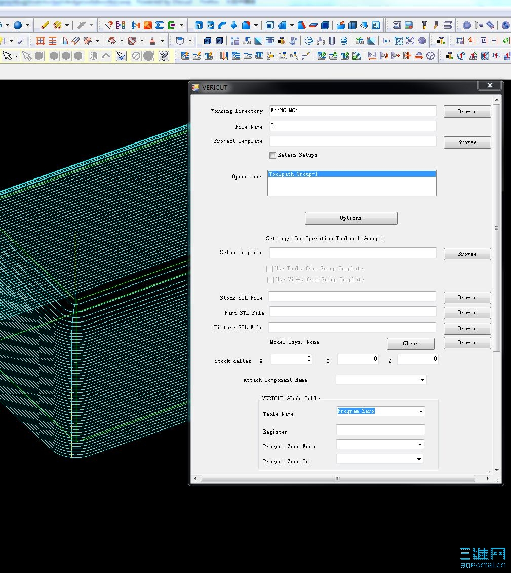

- v$ j% v& C9 F, v( N' V# A! [
. \3 \- _& t& O( w5 \9 E4 w0 y, }; R# c) h9 h; M' E& r8 s2 O
% U* u" f4 w% B+ Q6 S

( v9 z. }9 I2 A. n: C$ K  U告诉你秘密:  让Sentinel RMS License Manager服务开机就启动,
这样vc就听话了 . 不要告诉别人喔
