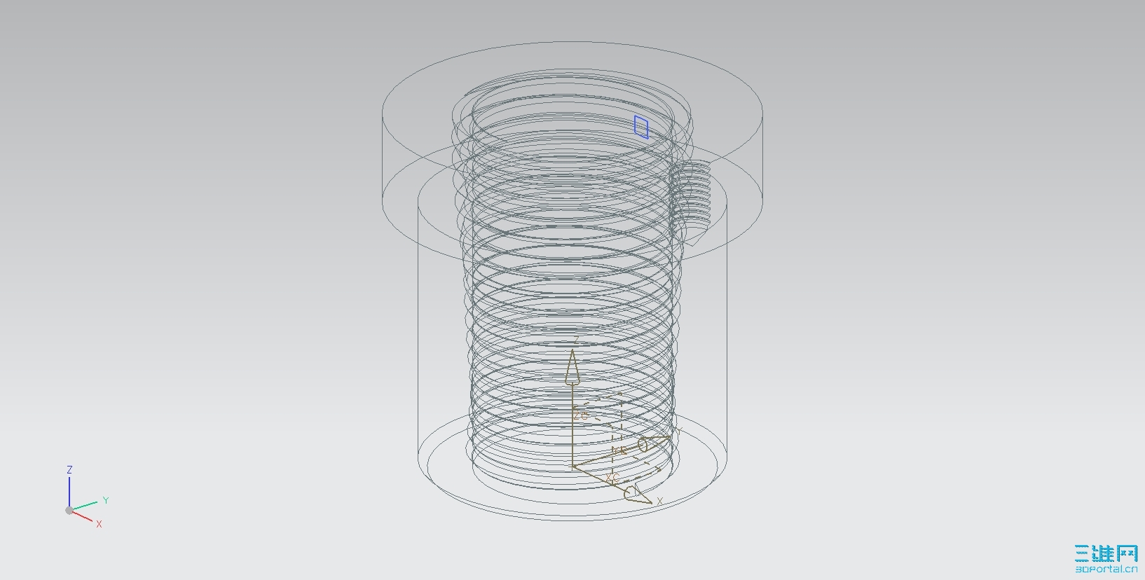

, E% e$ N8 n1 G8 W+ c; y4 T: q0 M# \我在做矩形螺纹的时候,出现了螺纹变形,我的创作步骤是先画螺旋线,然后通过沿引导线扫掠,可是扫掠出来的效果是矩形螺纹变形,不知道为什么,请大家帮帮忙!

用扫掠,2~3根引导线就不会变形了!
发表于 2010-4-20 07:36:14 | 显示全部楼层 来自: 中国山东济南
用扫掠命令时注意选好引导线后,在定位方式上加一个方向控制,如选矢量方向(与螺旋线同轴),就不会出现变形了。

三楼的回答是正确的,导向是矢量方向也就是螺旋线轴心
发表于 2010-4-21 16:48:23 | 显示全部楼层 来自: 中国江苏徐州
用曲面功能,扫描时一定要控制方向

扫掠后再布尔求差会很慢很慢是怎么回事?如果用沿引导线扫掠就除上面订货的问题!
