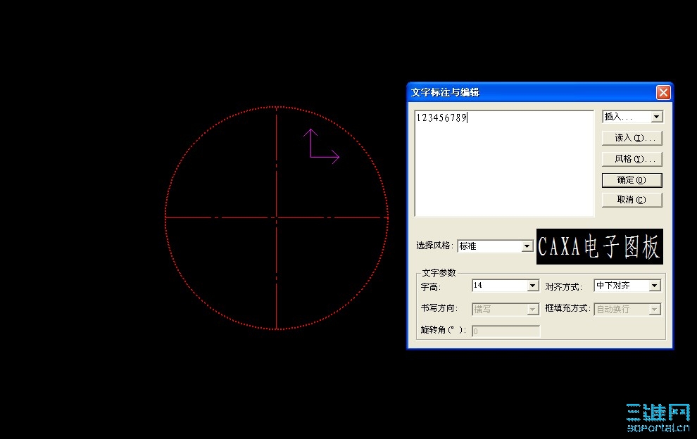

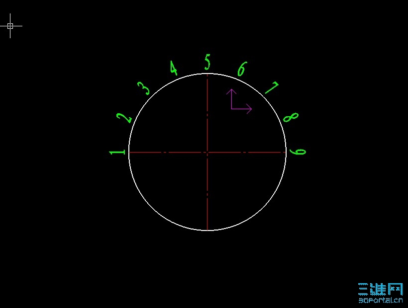

发表于 2010-4-30 23:43:51 | 显示全部楼层 来自: 中国四川成都
是这样的吗

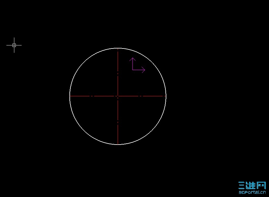

发表于 2010-4-30 23:45:26 | 显示全部楼层 来自: 中国四川成都
先画文字分布的曲线
发表于 2010-4-30 23:47:28 | 显示全部楼层 来自: 中国四川成都

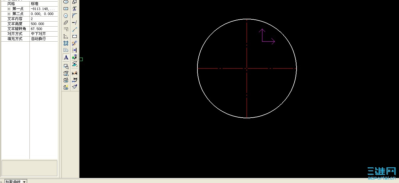

9 m! J; L* r6 k/ R4 u8 r6 a" k# d0 }; q" g+ o% F& ?  ^6 Z
选择文字标注命令,在选择子菜单为拾取曲线
发表于 2010-4-30 23:50:14 | 显示全部楼层 来自: 中国四川成都
本帖最后由 672623990 于 2010-4-30 23:53 编辑   @6 [5 k" \6 q& D( ?: @4 f
" }0 O( B! e. _/ ?" k: ?; a
拾取曲线后选择文字分布区域,输入文字确定就OK
