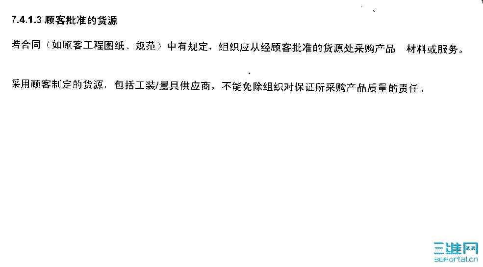

各位:我有一个问题比较疑惑,最近客户(车厂的一级供应商),要求我们更新零部件构成一览表(类似于BOM表),追加提供零部件材料名称和来源,也就是我们的下级供应商都要明确告诉他们- M7 \/ |% J5 s0 b3 J2 d! I
有人说不能给,有人说能给,但是都缺乏体系等的有力依据,不知该怎么办了?另外追加一句,我们都是执行TS16949的。

在合同条件下进行运作。即合同规定时就要提供,未规定时双方需协商解决,并不是一定要给的。但要注意了解对方要求的背景。
( @, }' X1 I" H" J- A- g) H如果是为了审核用是可以的,但可能时最好进行陪同审核。

假如发送的工程图纸,规范或者协议中有规定,就需要提供给客户。

如果在协议或者合同等文件中有明确要求,则这个就是顾客特殊要求,必须加以执行。

应该提供的,客户会根据你的协作供应商的实际情况对你们的产品的管理进行分级,如果你们的分供方完全符合客户的要求,你们肯定不会犹豫是否应该提供,如果不能完全满足客户的要求,一定要将实际的情况反馈给客户,客户会与你们一起对策,如果隐瞒的话,将来出问题了,就是你们自己的问题了;

我同意Trues2006的观点, 我们就是这样要求供应商的,对关键零件会关注到你的原料分供方如铸;锻件的质量控制能力。这一般在APQP 时就会要求啊。

谢谢以上各位的指点,我们已经跟客户沟通好了:重要的关键的零部件,写明供应来源,非重要零部件,写明我们供。重要与否,我们共同判定。
