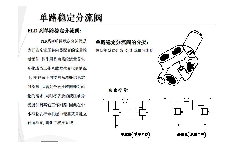

转向系统优先阀分为两种,一种是单稳阀,另外一种是LS优先阀
6 q2 \, R7 {( R$ Q1 Y2 M单稳阀类似于负载敏感系统中的节流口+并联的三通压力补偿器,提供恒定流量到转向器中,不知道理解的对不对: E0 t6 ^* M! ~! f; z( I
LS优先阀原理类似于负载敏感系统中的二通压力补偿器,LS信号引自LS转向器中的可变节流口,而单稳阀是将LS信号引自固定节流口的出口端1 R: n! F5 P( ]5 f* m, i
8 D+ @$ L0 m* l8 ]- Y

单稳阀是用在转向泵单独给转向供油的系统,个人认为应是节流阀+压力补偿+溢流阀,而且单稳阀是没有LS反馈口的,应是在自身通过出油口压力变化推动开口大小,通过控制P*A乘积不变实现恒定流量。
, p0 x6 Z4 l+ Z) N; M4 \' Z5 y5 J5 o优先阀是用在双泵合流系统,负载敏感转向器不打转向时全部供给工作装置,打转向时通过LS油路推动优先阀阀芯实现供油,且转向器可以简单理解为一油泵,打一圈的油量是固定的,没用到的油还是供给工作装置。* ^: h- u; ]  R" F' y
请指正。

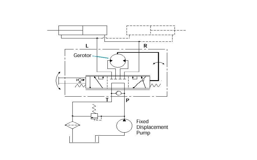

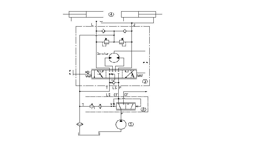

单稳阀转向系统是由元件:转向泵+单稳阀+转向器+转向油缸系统,系统的优点是经济,但是不节能,单稳阀起到稳流的作用,选择泵和阀以及转向器的时候,必须考虑到怠速情况下流量必须满足转向器(一般按60至70r/min)的流量,系统在高速的时候,系统流量大,能量损失大,怠速情况下流量不满足转向器的流量,如果则将出现转向重的情况,而优先阀转向系统是可以用于双泵合流系统,优先阀EF口接其它系统,当然也可以只用于转向系统,优先阀EF口回油箱。
发表于 2010-5-28 21:11:08 | 显示全部楼层 来自: 中国四川成都
本帖最后由 qiufeng2003 于 2010-5-28 21:50 编辑 # H) r8 H, G/ ~5 [! ]+ H
8 @8 I4 W' O9 |% ?有可能我说的不是很清楚,给你贴个两个系统的原理图:
