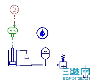

回路很简单,液压缸平衡外部负载,蓄能器做储存能量用。液压缸中的油在下行时流入蓄能器,上行时油流回液压缸。    . T# C# }7 O; g! E# H
9 ~* [# \8 B0 [       现在我看到的蓄能器的选择计算方法有两种:A.已知回路最大压力和最小压力以及需要储存油液的体积;B.已知最大和最小压力。知道蓄能器的容积。      % l/ f0 s4 r" J* q
  d- l, p7 ]2 ^$ \
      我的回路只能知道:1.最小工作压力(至少要平衡液压缸的负载);2.需要储存的油液体积。 只知道这两个条件,我想得到蓄能器的体积,无从得知啊。

最大工作压力不就是图中溢流阀的设置压力吗?从而可按百分比设置蓄能器的充氮压力,从而可算出蓄能器的充液体积,这样就可以选满足需要的蓄能器型号了。

2# csuce 哦。先谢谢你的回复。可能我没有说清楚。溢流阀设定的压力大系统最大压力好多。  & U, U4 h2 {% j4 f! F4 f
     我想问下,这种情况下。这个系统最大压力,或者说蓄能器的容积要根据经验来选择?

由于液压缸支撑物体,肯定有一个最小工作压力P1,外力向下压物体,液压缸下行,缸内压力增加,液压油流入蓄能器,此时压力P2。结构设计时P1、p2肯定可以算出来。油缸初始位置到下行结束压出液压油体积V,由油缸结构算出。公式V=V1*[1-(P1/p2)0.71次方)]。算出V1即为蓄能器原始容积

4# wangliwei_1981 这个p2怎么得来的?由于液压缸流出的液体储存到了蓄能器里边,这时蓄能器的容积变化了一个deltaV。回路的压力也增加到了P2.但是这个P2,当蓄能器的体积不同时p2也不同啊。

你的系统没有液压泵,是什么动力使油缸下行的呢?又是什么元件控制油缸的上下呢

6# wangliwei_1981 我的这个回路是机械压力机的平衡缸液压回路。用于平衡压力机滑块和连杆的重量。我的液压缸的活塞杆是连在压力机滑块上的,所以当滑块下行时,活塞杆也跟着下行,这时油液进入蓄能器。当滑块上行时活塞杆也跟着上行,此时蓄能器里边储存的油液又回流入液压缸。不需要油泵。

呵呵,相当于一个液压弹簧。P2需要根据经验选了,看你准备选什么质量的蓄能器了,选进口的压力就可以选高点,体积就小点。国产的相反,就是根据厂家的蓄能器性能。还有看看同行业的资料。不知道你液压缸有多少油量,我觉得十几兆帕差不多

8# wangliwei_1981 哈哈,我想了下也觉得应该要根据经验来得出p2或者蓄能器容积。准备过几天请教下某公司的技术人员。是的,是10多mpa。
