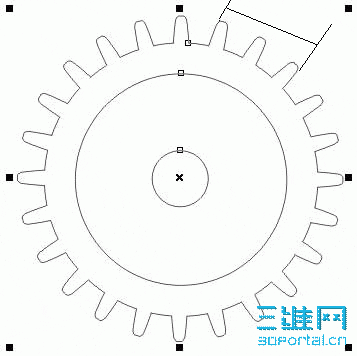

现在已经买了两个齿轮。。。要根据这两个齿轮来确定安装中心距,从而来设计箱体、两轴间的间距。。。。。。
- r! a: c/ \' M  c  y+ S3 G: U0 y0 r, r+ E" F/ P6 l  S/ H
+ [; W( C) ?  P+ b怎么样测量才能准确的测出两齿轮的实际中心距。。。

2.我就是量的大外圆几个齿的齿距。。对不啊?
. x1 D  }( g  \" z+ z, s+ e7 r   3个齿的是15.94# i. t" l) h3 W: r& Y- s+ @; l
    4个齿的是21.20. u# g2 J" j* x+ w3 {
    5个齿的是27.29
 楼主| 发表于 2010-4-20 10:50:26 | 显示全部楼层 来自: 中国江苏常州
我是像图上那样量的,。
发表于 2010-4-20 10:58:08 | 显示全部楼层 来自: 中国江苏常州
1.大外圆多少;
9 @. U6 a! j  w: A2 @' U- q2 P7 v9 L2.齿轮公法线比0变位标准齿轮小一点,齿轮制造精度不高的话,可当做未变位,中心距60,不要大了。
 楼主| 发表于 2010-4-20 11:03:13 | 显示全部楼层 来自: 中国江苏常州
1.大外圆直径是63.72的样子。。。
& w7 P( ^5 N3 ^  c  f2 K4 Z3 ?2.恩。。。我就是想着让设计中心距尽量比测量中心距大些。。毕竟现在转速慢。。有径向间隙的不良影响小。。
发表于 2010-4-20 11:29:23 | 显示全部楼层 来自: 中国北京
根据你报的数据 ,我计算了一下。在压力角20°,直齿轮的情况下。中心距为60,大径为64,小径为55.
8 C0 Q  L6 J6 j3 Y  G! p基圆56.3816 齿距6.2832。
