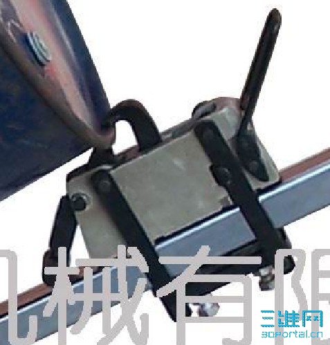

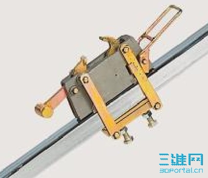

搬运油桶的鹰嘴部分内部结构原理,接触过,或你的猜想' Q9 A% t; j; ?$ ]7 ~. v& N% _
给个简图什么的
& p9 ^7 c8 G8 f! X- {" P/ k; |  p" x谢谢

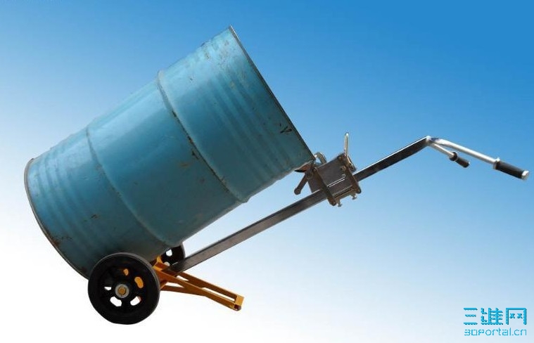

叉车上的吊钩吗,一般的叉车都配有的。

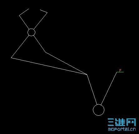

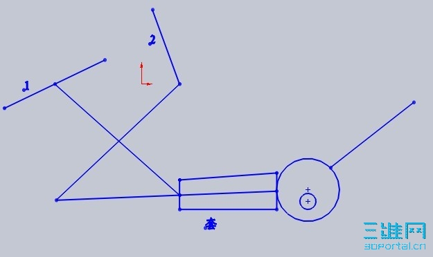

油桶先接触1杆  1杆推动套接触偏心轮   再转动偏心轮  拉2杆压紧  移动位置调节到过拐点处  即可锁死!!!

4楼的应该不是你这样的,那个嘴子分上下两个机构  桶是夹在中间的,我不知道是什么结构,来看高手解答
发表于 2010-4-21 22:18:25 | 显示全部楼层 来自: 中国江苏南京
接触过,没仔细研究,觉得应该有三个机构。
0 ^/ L* _4 ]5 o8 A鹰嘴夹紧桶沿,死锁。  c! W# k3 t4 l9 ]
将桶提升。3 t8 \* b% p8 S8 V
底部托桶底。

接触过,没仔细研究,觉得应该有三个机构。6 q+ U& c* L2 k' n3 ~9 F
鹰嘴夹紧桶沿,死锁。9 x0 l/ `3 w4 J6 w" {) x
将桶提升。/ w# Z$ Y$ d0 t( n7 |) M
底部托桶底。' x3 {' a  V( x0 g$ z, h  `* ~
comba_001 发表于 2010-4-21 22:18 http://www.3dportal.cn/discuz/images/common/back.gif
主要是鹰嘴部分的机构
