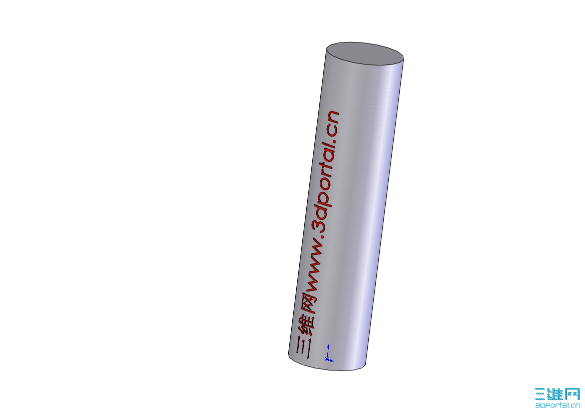

发表于 2010-4-20 11:39:14 | 显示全部楼层 来自: 中国黑龙江哈尔滨
我提供一种方法:
工件.rar
337.08 KB, 下载次数: 68

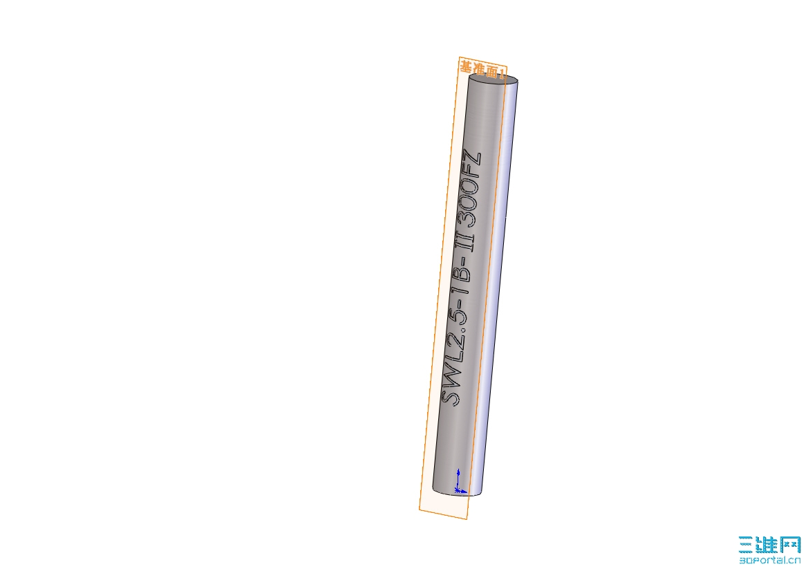

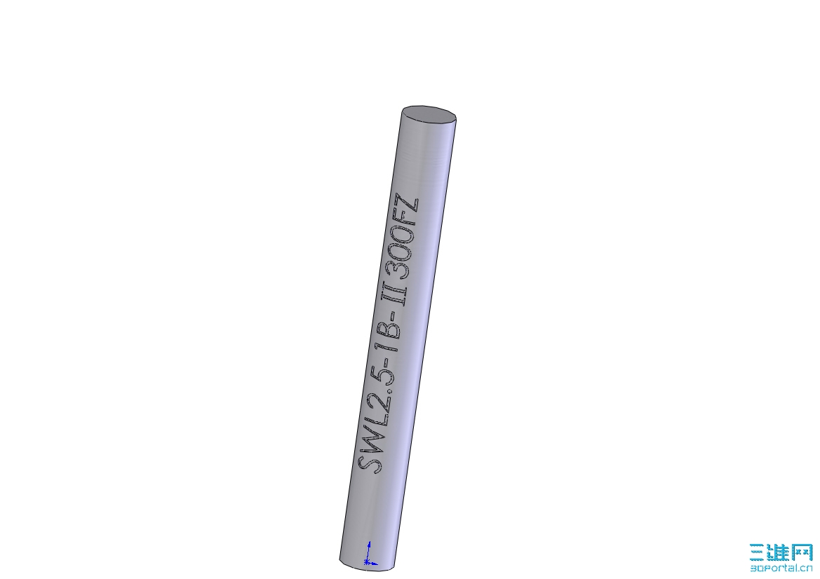

发表于 2010-4-20 12:03:58 | 显示全部楼层 来自: 中国黑龙江哈尔滨
按包覆的方式做的!
  m  h$ M' v1 {! a: P8 q! Z8 i 工件(包覆).JPG 8 }! E5 \  w6 J- E6 p! {
工件(包覆).rar
813.03 KB, 下载次数: 27

发表于 2010-4-21 15:28:12 | 显示全部楼层 来自: 中国黑龙江哈尔滨
也有同样的效果!
工件(包覆).rar
1.11 MB, 下载次数: 25
