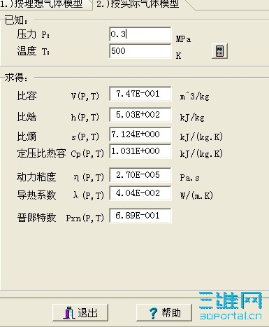

发表于 2010-4-28 15:58:33 | 显示全部楼层 来自: 中国黑龙江哈尔滨
这种物性参数完全可以从一些物性数据手册上查取。
# z* r& n$ s" \' {1 D5 z% {小软件我也有,但是我没验证过准确性,上个图大家看看% B4 S' q; _, o
一般物性模拟还是在proii或者aspen中实现
