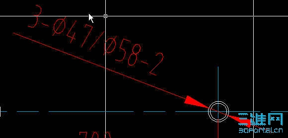

我在标注直径的时候,发现尺寸总是象下面这样的。$ U& {( q% K' l$ D
2.jpg 0 y4 s+ E7 {0 C$ J- N9 M8 v+ F

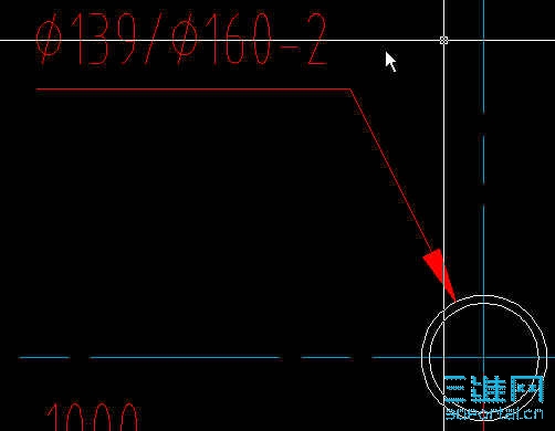

如果在标注完后我想变成下面这样的话,似乎还没找到办法。0 T& \5 @/ r* ]7 Y) b
1.jpg - c2 E# `5 Q6 Y* I) G
, x3 k1 Z7 O" o( I% O7 O不知道有人遇到过吗?当然在标注的时候是可以改变的,但是一旦标注完成后好像不好变了!
发表于 2010-4-20 21:09:48 | 显示全部楼层 来自: 中国天津
是你的标准样式不对啊,你把标准样式中文字的对齐改变下看看。

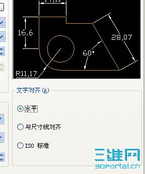

发表于 2010-4-21 08:18:18 | 显示全部楼层 来自: 中国广东汕头
这个在“格式 ”-“标注样式”-“修改”-“文字”-“文字对齐”,把对齐方式改为“水平”。这样直径,半径标注的文字就能水平放置。1 g+ ^+ l% X2 B% ~+ R. _8 b
如图:

 楼主| 发表于 2010-4-21 09:31:01 | 显示全部楼层 来自: 中国湖南长沙
我已经解决了!你们说的都不对,只需要再加一个直径样式就可以了!

发表于 2010-4-21 23:14:40 | 显示全部楼层 来自: 中国广东珠海
楼主,人家说的也是对的,改整体的标注样式也可以达到同样的效果,多加一个直径样式,只是针对直径做出改变,而不影响半径标和线性标注,楼主可以多尝试下,熟悉后可以灵活运用。
