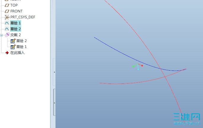

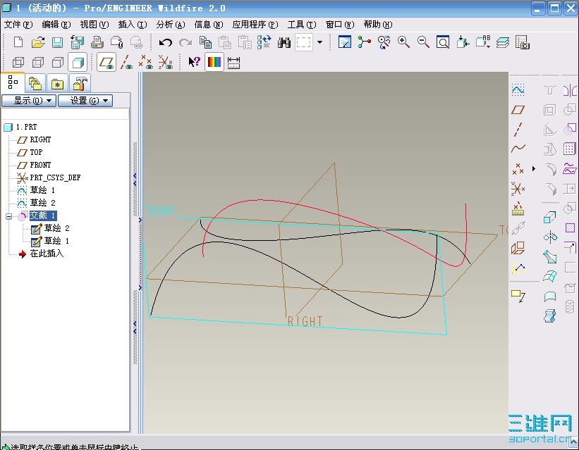

发表于 2010-4-20 17:51:41 | 显示全部楼层 来自: 中国湖南长沙
在野火以前这是用二条二维曲线投影成一条新的三维曲线,而野火版以后这个投影的特征就是由两条二维曲线相交成了一条三维曲线,如图:两条黑色是二维曲线,而红色为合成的三维曲线.
