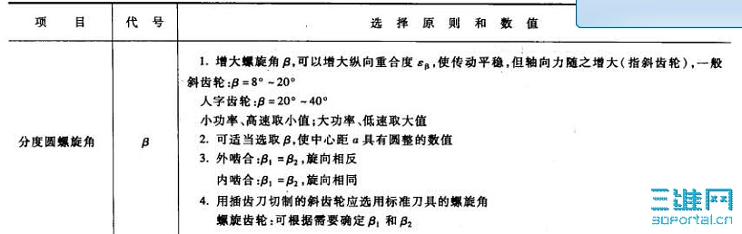

常用斜齿轮螺旋角为8°——15°,在这个范围内该如何选哪?

发表于 2010-4-21 15:35:14 | 显示全部楼层 来自: 中国湖南岳阳
本帖最后由 TKG-09 于 2010-4-21 15:43 编辑 + f' Z1 v/ J% I. d0 b8 g5 E  Q
3 k8 ~, M+ K- L! K8 K$ C手册上有说明,分四种情况,具体的角度很多时候是为了圆整中心距(圆整是传统习惯,加工测量时便于记忆,不至于弄错,没有硬性规定必须圆整),楼上的说法也要考虑。

发表于 2010-4-26 19:42:07 | 显示全部楼层 来自: 中国江苏泰州
楼上所言极是,硬齿面,中心距小于500,可取15-16°,大于等于500时一般取12-13°,一般软齿面ZQ系列及派生系列取8°6′34″,ZQH一般取11°28′42″,但山起标圆弧齿角度又不相同,ZD/ZL/ZS系列取9°22′,ZDH/ZLH/ZSH角度各不相同.ZSC及ZSC(A)原设计全部齿,但现在很多企业将高速级改为8°6′34″.* W% e: R0 K9 I
人字齿,通常不变位,角度手册上取25°-35°,但考虑加工难度,通常取20°-30°; L" M9 |1 I* w9 z0 J
各个企业为了自己的模块设计,通常选用固定角度,像泰星减速机硬齿面取12°,泰隆减速机硬齿面取13°.
