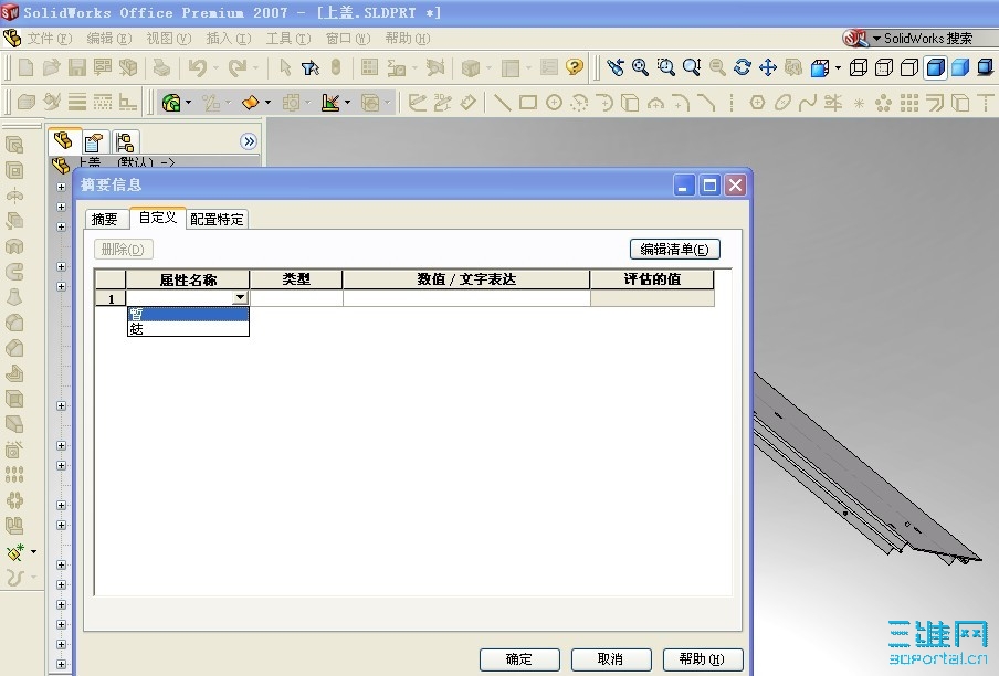

我在零件模型中选择文件——属性——自定义后,属性名称怎么会出现乱码,确没有了系统自带的那些如“
7 o+ Y# w5 g1 Z2 L5 k! b" | 1.jpg ”属性名称,见截图所示:4 Z: M- ^) d5 g/ ~0 H* n

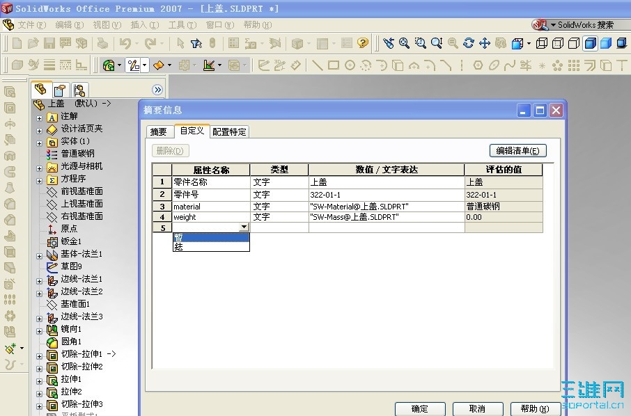

然后我自己在自定义属性栏中写了“零件名称、零件号、material4 `9 P% n% f) |' g
weight”等属性名称及其它内容以便工程图链接,结果确发现weight的评估值为零,详细内容见如下截图所示:

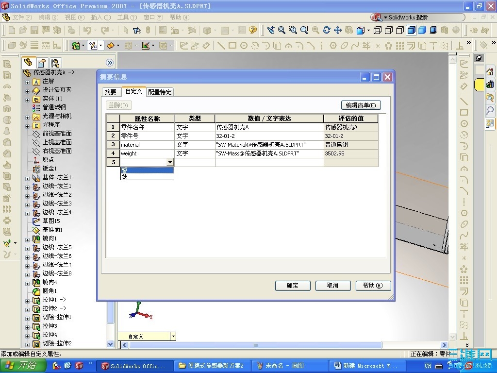

. ]6 N; S. F3 E+ s然后我又打开另一零件,自己写了自定义属性名称,发现weight有了自己的评估值,见如下截图,不知问题出现在哪里,请高手指点!
" e& V$ s9 g7 b) \5 |3 ^/ }  u 4.jpg

评估值为0这种现象出现在小零件上,因为你只保留2位小数。你可以打开评估按钮重新评估一下质量,将小数点多留几位试试。
发表于 2010-4-21 09:38:14 | 显示全部楼层 来自: 中国浙江温州
在你的安装文件里找到properties.txt,看看是不是乱码,是的话,重新新建一个,输入常用的就可以了。
发表于 2010-4-21 10:03:36 | 显示全部楼层 来自: 中国浙江杭州
如果你的properties.txt文件里面已经是乱码了,那就要修改注册表了,修改文件“http://www.3dportal.cn/discuz/vi ... p;page=1#pid4672084” 3#!只不过是将网上的方法文件化了!
