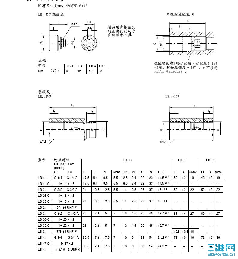

请教各位我的系统流量是230L/min分别供给2支320mm大的柱塞缸.请问该使用多大通径的防爆阀.能给我型号和安装尺寸图吗。谢谢

有很多种,具体看各厂家样本。单只油缸为115L/min2 C6 r+ F; E9 V4 j8 a& I6 t0 ~
哈威LB管路防爆阀:. @$ I" Z1 \) M2 X
LB4C-115插装式 管螺纹3/4
2 O$ i. a3 x; I4 C7 uLB4F-115管式 管螺纹3/4

3# A19840
$ d7 n$ K' U5 ^防爆阀的选型至关重要,我们公司一个大型设备上的防爆阀总是被打碎,经研究是阀选型有问题。
