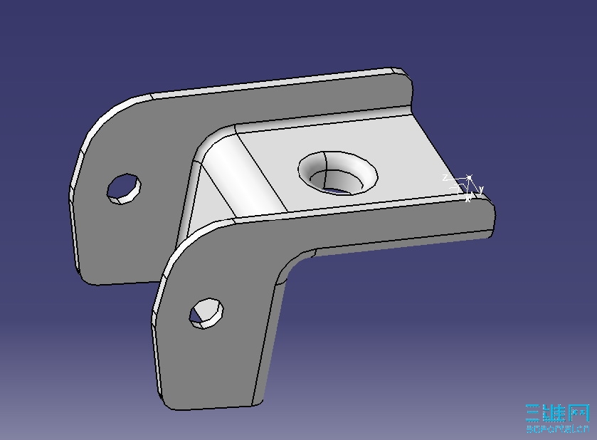

很难成形的一个件?看看

很难成形的一个件?看看l图
很难成形的一个件?看看l图

 楼主| 发表于 2010-4-21 12:39:20 | 显示全部楼层 来自: 中国黑龙江哈尔滨
五金的,材料是SAPH440
发表于 2010-4-21 21:38:09 | 显示全部楼层 来自: 中国广东深圳
不知道这个产品有多大,要是大的话就要先做L形,然后再来翻边-翻边后再切边,后面的就不用说了

 楼主| 发表于 2010-4-22 07:27:47 | 显示全部楼层 来自: 中国黑龙江哈尔滨
不行,这样以已经试过了,拉裂
发表于 2010-4-22 08:42:12 | 显示全部楼层 来自: 中国山东济南
这种零件的成形性能非常不好,如果不能和用户方达成利于成型的修改意见,可试试如下方法:这种成型两侧边加V弯一起折,而不能分开成型,第一次V弯可不折到位,退火后再整形一次或能达到效果,就是成本高了点。

 楼主| 发表于 2010-4-22 12:07:59 | 显示全部楼层 来自: 中国黑龙江哈尔滨
6 e7 ]. e# h( w" F) `( o5 w
4 ?9 b8 |, P2 S3 T4 g) ]9 ^王楼的方法好一点

发表于 2010-4-28 10:14:07 | 显示全部楼层 来自: 中国广东广州
+ k6 a; S5 P( A: z1 @6 JWHC44 发表于 2010-4-22 08:42 http://www.3dportal.cn/discuz/images/common/back.gif
/ f& P4 _$ W2 p
6 p" b/ j8 B9 @  \( }& x$ x; \* J我也比较认同这种做法,一般情况下精度要求不高的话,一次就可以.这样最适用,特别是小工件.
 楼主| 发表于 2010-4-28 12:03:57 | 显示全部楼层 来自: 中国黑龙江哈尔滨
是小件70x50左右吧

发表于 2010-5-1 08:33:03 | 显示全部楼层 来自: 中国湖北武汉
楼主,这是汽车座椅配件吧?7楼的方法较好.

发表于 2010-5-8 09:07:58 | 显示全部楼层 来自: 中国江苏苏州
此零件的折角处即使能成形出来而不拉裂,其变薄后的强度也不行的!建议改设计!* ~! E; f1 C7 u) W- ~2 N) b
比如圆角处的连接翅变缺口而在各折角处加三角筋.
