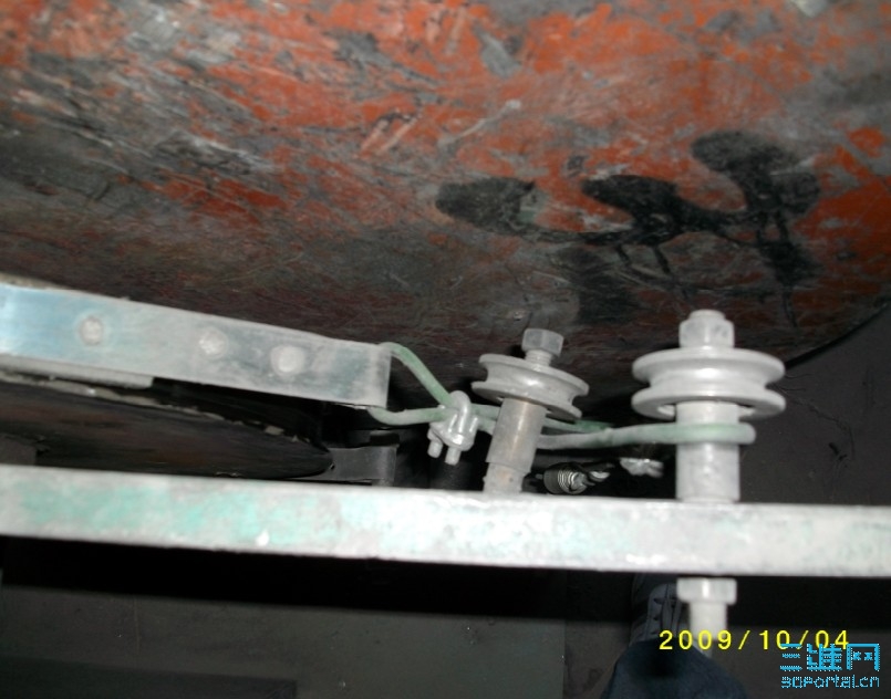

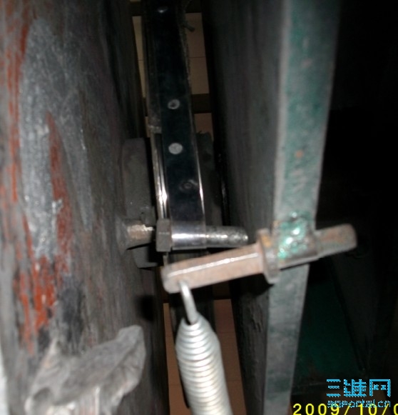

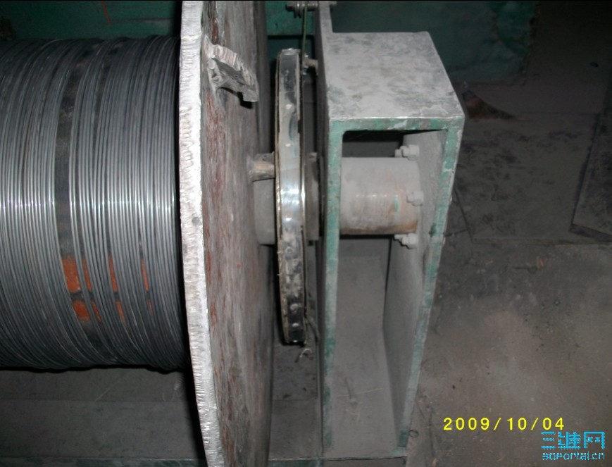

求教,图中是不是制动器 1.jpg 2.jpg 3.jpg 是哪一类?谢谢

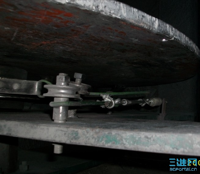

5.jpg 3# wanglingang

是制动器,工程机械中有一种小搅拌机就用的是这种方式。
发表于 2010-4-21 09:58:47 | 显示全部楼层 来自: 中国上海
像是个摩擦盘,你看看它动作时候的状态,如果机构动作,盘贴上工字轮减速,就可以算是制动装置
发表于 2010-4-21 10:08:24 | 显示全部楼层 来自: 中国山西太原
是制动器,这种制动器叫带式刹车器,在中间刹车轮的外面,绕一铆有刹车带弹簧钢板条,平时由弹簧拉开,用时拉紧刹车带起制动作用。
发表于 2010-4-21 10:18:44 | 显示全部楼层 来自: 中国广东广州
本帖最后由 hcjjkl1 于 2010-4-21 10:20 编辑 5 x! p7 m' z" k4 N* B
: r8 Q: ?6 X  b* B+ @
这个就是一个刹车结构   一般的卷膜拉出来就有这样的刹车结构   出线时  线带动调节轮   皮带松  整个卷桶可以自由转动,停止时  调节轮没受拉力  在弹簧的做用下 拉紧皮带  卷桶受摩擦力停止  防止惯性送出多余的线!!!

发表于 2010-4-22 13:34:07 | 显示全部楼层 来自: 中国广东深圳
本帖最后由 LIAIYAO 于 2010-4-22 13:36 编辑 $ V6 v  B- c: v% y5 G
  }( U. o# f5 O/ w
算是制动装置,3 o3 t+ N8 h$ ?( c% k3 [0 H
也算是扭力限制器,
3 @9 \* {$ Z, {2 j# i和一般的扭力限制器(限制最大扭力)要求是相反的,必需是大于该机构的摩擦力才能作动。
+ B! Q8 B) a$ O) s$ s7 b- j4 }( o  j% N' j' i/ f: K
比较具体的名称应该是 张力控制器 。

是制动器,它实际上是摩擦制动器中的一种!

这种应该是一种非标的扭力控制装置,在手册里不一定找得到,可以找找这个设备的厂家看看有没有资料。
