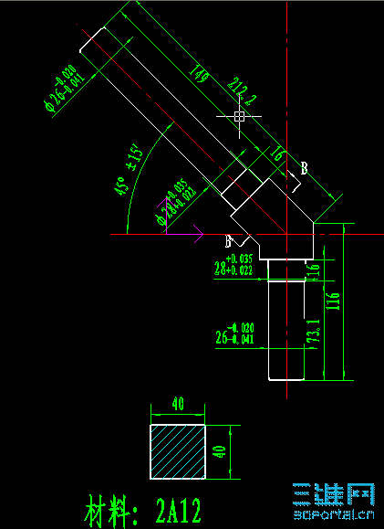

重发一下图纸,什么都看不见。
 楼主| 发表于 2010-4-21 10:54:07 | 显示全部楼层 来自: 中国陕西西安
这个只有一件,最好用铝棒加工,看看有什么好办法,

这张图纸表达的不够完整,主要是B-B剖面以下的部分。LZ的意思是必须整体加工吗?

还有一个问题,用铝棒加工。需要多大的铝棒?至少是直径大于170,长度大于290的棒料。
发表于 2010-4-21 22:43:01 | 显示全部楼层 来自: 中国江苏南京
中间尺寸要求不高,两端轴要求高。建议采用锻打毛坯,中间方头成型,然后车外圆。

如果批量大,建议采用模锻成型,再用工装车削加工两端

不知铝棒的塑性怎样,要是能压弯可以节约很多材料.

不知是否可在斜面上打顶尖孔,如可以的话可先铣斜面,打顶尖孔车外圆。
发表于 2010-5-12 17:35:29 | 显示全部楼层 来自: 中国天津
60的棒料,折弯;铣四方;四方定位,一端打中心孔;车成活;四方定位,另一端打中心孔;车成活;1 O  t; d% V! X! F( Y4 }
定位、夹紧工装要做好!

棒料弯曲后,车至要求,再加工40X40的方身(先用线切割,再用铣床),再加工其他尺寸

用圆棒料先车成,2端圆柱留精车余量,中间方40X40铣成,加热退火,因为2A12退火后的4小时内塑性好,弯曲到45度,再做工装精车2端圆柱尺寸。
