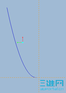

7 ^' {! `. @, G/ Y7 Q; U* \有如下一个抛物线公式:
" \  s' M' w3 G0 a9 B+ `+ C
. s/ _' U' ]  h% T, E) c% d- T4 I 1111.PNG
6 L/ c) y' }; A2 d# t" V. y' s: @5 O1 E+ E) a  P$ X
# @: _/ H/ P6 ^: \3 p* |
6 d( B$ N  @, V7 w
: R0 }* a& G/ ~! R利用"曲线-从方程"建立这个抛物线:
# f9 \5 C) Q8 y+ O8 h  l
; w3 E3 O  B2 `6 _
9 ]% I0 R6 f/ v* u. B
  1. 0 E# W/ q) e  _- {3 l+ Y& ^
  2. /* 为笛卡儿坐标系输入参数方程
    ' D0 n$ v+ m' P7 I4 _8 z
  3. /* 根据t (将从0变到1) 对x, y和z! p+ I: N6 `, U) K. k6 c
  4. /* 例如:对在 x-y平面的一个圆,中心在原点
    / t3 T) a& u( A
  5. /* 半径 = 4,参数方程将是:$ `4 P  ]; z# B
  6. /*           x = 4 * cos ( t * 360 )
    ; a$ Q) b. K" V% y0 ?+ k; K
  7. /*           y = 4 * sin ( t * 360 )
    ' I, ~/ l0 W8 a. K
  8. /*           z = 0
    ! C+ k/ F2 ?: d9 W6 B+ }0 n& o
  9. /*-------------------------------------------------------------------
    5 K$ y6 H+ }# e( E/ K2 b1 n/ Q
  10. x=1600*t
    + z& r4 D: g6 ?% v1 @3 B* h. X, K  E
  11. y=(280*1600*t)^0.5+60
    7 u: N# R. y$ i, t2 i) V1 X
  12. z=0

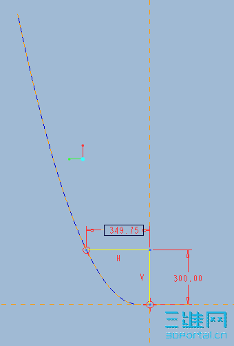

1 z. |6 I$ N; O; B进入草绘,进行尺寸检验:- M+ T4 t5 v' k6 i' G
3 ?% O. l2 R2 G$ Z; A1 [
8 W. x4 \8 u; p- i/ ~: A# G( b  V
  ]7 J+ m& O' E3 O+ K5 R 3.PNG * |1 B  @9 F; }) R$ \
: t1 S: {1 s+ y: k; C2 A' T
6 L# N$ [% e9 I" N+ R- R7 Z1 S3 _3 X: G# L) j$ F
按照公式,当x=300的时候,计算出来的结果四舍五入应该是349.83,但是proe显示出来的结果是349.75,差了不少,怎么回事,有高手知道么?

呵呵,我照着你的公式做了一个,结果和你的一样。; Y* h3 i! o' D% R0 |# M$ J* z+ S( u
在0~1600中间选了几个点,只有X=0,和X=1600时,
0 M) j* e- P4 L, o& X: _$ y, G% Z结果和计算的是一致的。) C1 N' R# m2 U/ `# ]1 j! i
也等待高手来回答!

什么情况?怎会这样?我选了300,600,1000,计算结果都不一样。。。
发表于 2010-4-21 12:31:48 | 显示全部楼层 来自: 中国香港
是精度问题,把相对精度调整一下,越低越精确。

发表于 2010-4-21 14:12:37 | 显示全部楼层 来自: 中国广东东莞
楼主的误差数据是349.83-349.75=0.08,但PROE默认的精度是0.0012,相对来说误差已经超出精度范围了,那到底这个精度体现在哪里呢?
kevin_pcac + 2 技术讨论
发表于 2010-4-21 14:15:31 | 显示全部楼层 来自: 中国广东东莞
不好意思,看错了,是相对精度,这样就合理了
 楼主| 发表于 2010-4-21 15:10:57 | 显示全部楼层 来自: 中国天津
, |0 `! T0 j* }for-mar 发表于 2010-4-21 14:12 http://www.3dportal.cn/discuz/images/common/back.gif
想表达一个什么意思,没看明白。- q7 N/ s, n; q& s
如果取x=1000,按照公式结果应该为y=589.15,而proe显示588.71,相差0.44,这也太夸张了吧。。。

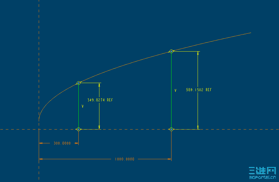

发表于 2010-4-21 20:57:11 | 显示全部楼层 来自: 中国浙江宁波
不奇怪
1 _/ x: M/ ~0 X% r" I0 I了解了什么是绝对精度,什么是相对精度
- G4 N0 u' b$ n1 X5 ^6 [这个就不是问题了# i" X5 A0 y( R' x
好多人光知道0。0012,其实0。0012是相对精度,也就是精度因子而已
5 P' E; i9 M8 {绝对精度才是真正的精度/ z  g# z( w* d  ~; w3 y
如图,是设置了绝对精度0。01的结果
kevin_pcac + 2 技术讨论

 楼主| 发表于 2010-4-22 11:02:19 | 显示全部楼层 来自: 中国天津
不奇怪9 h4 I7 ^5 X; N) p1 N  p
了解了什么是绝对精度,什么是相对精度% \) |4 u. O" E* n9 b! I, A5 H5 s
这个就不是问题了
$ m  `; f0 N# J1 V+ C7 G好多人光知道0。0012,其实0。0012是相对精度,也就是精度因子而已
  c# w$ @: H+ f1 I4 S绝对精度才是真正的精度
% i; A! ~- @9 s6 k如图,是设置了绝对精度0。01的结果
( R$ s0 p- L; S/ M7 ddarkbit 发表于 2010-4-21 20:57 http://www.3dportal.cn/discuz/images/common/back.gif
9 D. P4 ^+ _! U: r  D
老兄的这个回复完全解决了我的问题,得去查一下关于绝对精度的资料,回头调一个出来试试。。。

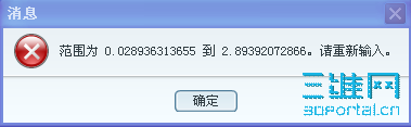

 楼主| 发表于 2010-4-23 14:28:55 | 显示全部楼层 来自: 中国天津
不奇怪, h0 {$ \+ x0 ]$ }" H* \
了解了什么是绝对精度,什么是相对精度9 S' P, b* B2 M. U8 {8 _; b1 w- D
这个就不是问题了
* r/ {2 ^# ?/ y; X5 |好多人光知道0。0012,其实0。0012是相对精度,也就是精度因子而已
' [% v# T: Y/ @0 M绝对精度才是真正的精度  j+ T+ ]( u$ {  T0 I
如图,是设置了绝对精度0。01的结果/ I- a# g* l) }  H4 R, j
已经调出了绝对精度,但我不能设置到0.01,怎么回事?6 _1 Z/ y( ~/ n5 u0 B, a- W
