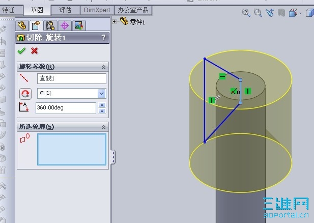

! ?4 Y% i! q: ~( ^为什么不能旋转切除出锥尖?例如:一个圆柱在端部旋转切除一个锥尖,只有不是尖头而是锥台才可以旋转切除。

???没用这种方法生成锥尖,一个旋转增料就可做出啊
发表于 2010-4-21 12:37:23 | 显示全部楼层 来自: 中国天津
修改一下草图就可以的
发表于 2010-4-21 21:31:14 | 显示全部楼层 来自: 中国安徽马鞍山
应该是可以的。

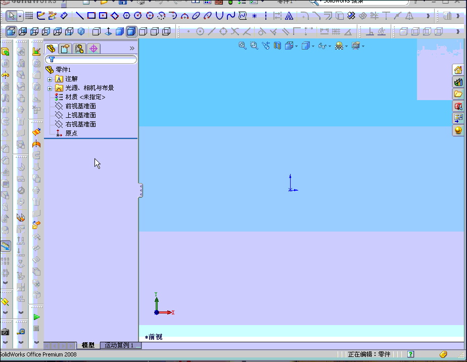

如图。。。。。。。。。2 r* ]! E3 d3 \5 R8 B, E
5 [  r" A( f2 K! H, R
发表于 2010-4-22 09:31:33 | 显示全部楼层 来自: 中国北京
如图  显卡不好画面有点差+ a9 z  C* c1 x  d

谢谢5楼和6楼。二位的办法很好!

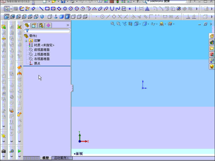

另一种画法 效果一样# [! w+ k! C- p  b# h
* d* Y& A( c7 g& \! v看不清的话 载下来看6 r* _8 n7 F' e9 H, w5 v8 c" G8 U
  @# J, X0 u! I0 ?
, |- ]( a9 R/ N% a" v- s' E9 D, N 1.gif

应该是你的草图问题
发表于 2010-4-22 16:57:31 | 显示全部楼层 来自: 中国北京
应该可以,也许是你草图不封闭
