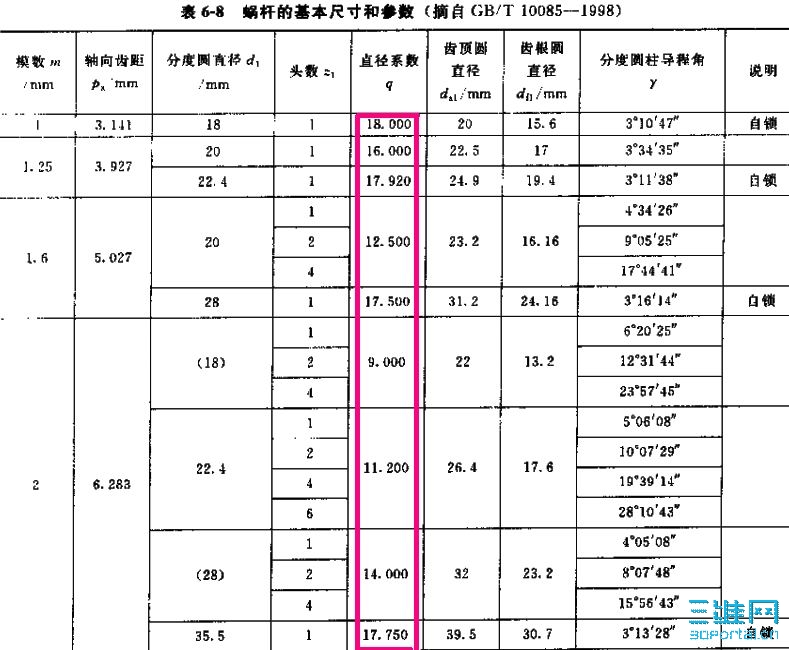

谁知道蜗杆的直径系数是怎么来的吗?
发表于 2010-4-21 15:00:07 | 显示全部楼层 来自: 中国湖北武汉
q=d/m  分度圆直径/模数
发表于 2010-4-21 16:38:41 | 显示全部楼层 来自: 中国山西太原
蜗杆的直径系数是标准中规定的,一种模数对应若干种直径系数,直径系数越大,蜗杆分度圆直径越大,螺旋角越小,自锁能力越强。
