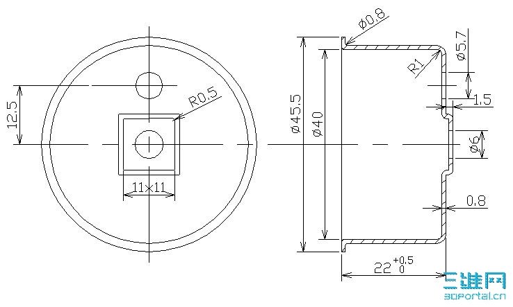

拉伸件为不锈钢的,具体尺寸见图,由于刚开始自学SolidWorks不知道怎么画这个3维图,从哪里入手?肯请各位能不能画个3维图,最好保存个附件让我看看操作的步骤。谢谢了。

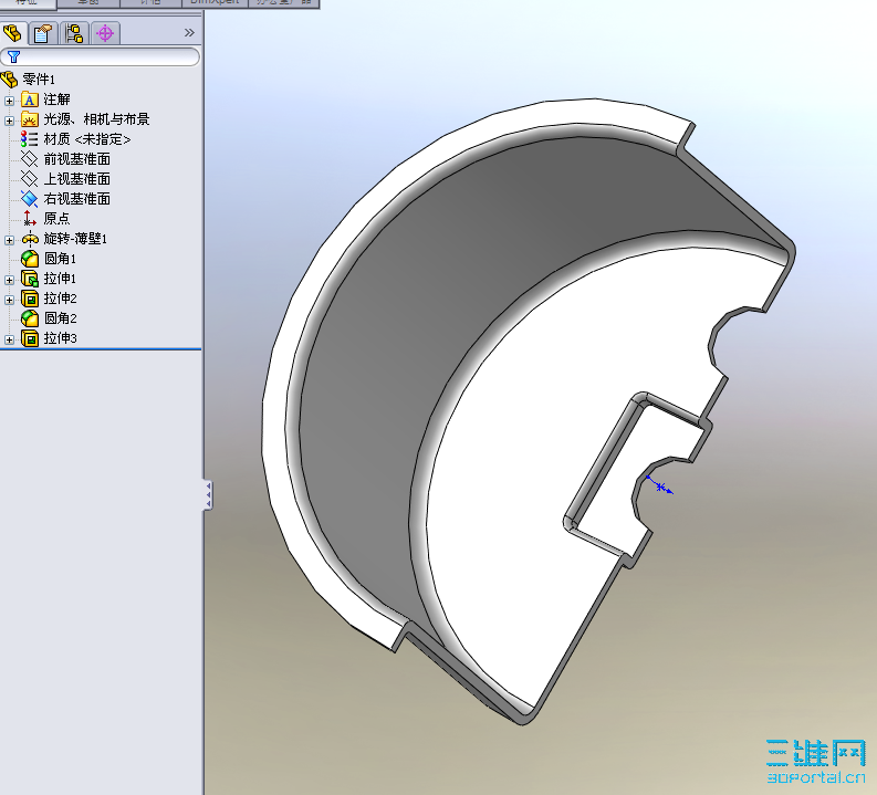

. m) z+ u8 @  p. O7 q& v! C步骤:1。旋转。
# F8 A  l  y- n' [& m0 w      2。拉伸切除方孔。/ F' p- z9 u' m$ C$ F$ D
      3。拉伸形成1.5mm高的凸台。1 V7 E2 x: i" b" [& h8 K
      4。拉伸0.8mm补上方孔。' _  W3 ?3 F' t
      5。拉伸切除2个圆孔。
7 x- p: `* z# L8 F6 ], i+ d      6。倒角。% J; O) R' P0 n6 ], l7 f
除第一步在左基准面上做草图,其余的草图都可以在前基准面。第3/4步的拉伸要注意选项(从“指定面”开始,拉伸“指定距离”。

本帖最后由 ZYLIN 于 2010-4-21 16:26 编辑 ( N% X! W& [. P. @( i3 k% M
( a3 p# @6 x$ H/ U2# 81130549 可以简单点:1.旋转  2.成形方形凸台 3.切除圆孔

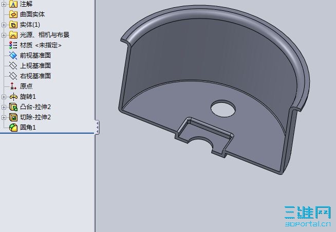

刚画的 按你图纸画的
零件1.rar
101.33 KB, 下载次数: 9

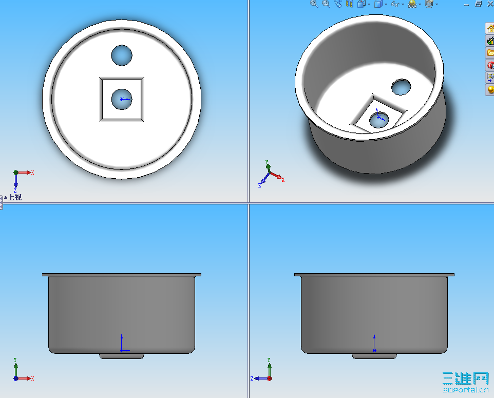

发表于 2010-4-21 17:39:54 | 显示全部楼层 来自: 中国广东广州
我是全实体建模,用SW2010打开。
拉伸件.zip
218.48 KB, 下载次数: 8

发表于 2010-4-21 19:27:07 | 显示全部楼层 来自: 中国重庆
2# 81130549 可以简单点:1.旋转  2.成形方形凸台 3.切除圆孔) R' `* L6 {+ R' h/ o( s
ZYLIN 发表于 2010-4-21 16:20 http://www.3dportal.cn/discuz/images/common/back.gif
最简洁的方法,也比较符合这类零件的实际工艺过程。

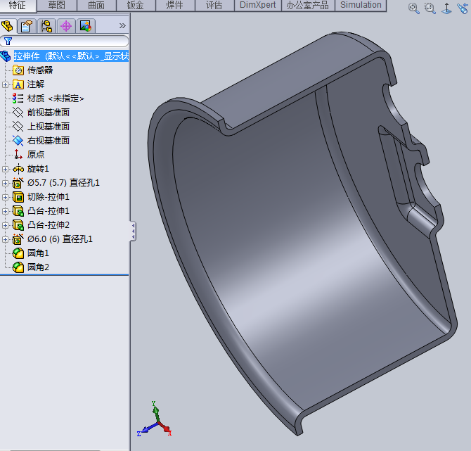

发表于 2010-4-21 23:04:50 | 显示全部楼层 来自: 中国北京
我又精简了一步 楼上的可以看一下
零件1.rar
102.69 KB, 下载次数: 5

发表于 2010-4-22 08:21:45 | 显示全部楼层 来自: 中国湖北荆门
旋转圆柱体-拉伸上部凸台-倒圆角-抽壳-拉伸切除出两处孔
