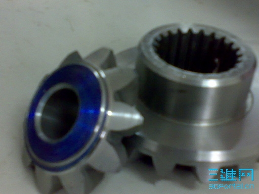

如图行星齿轮球面油槽(蓝色表面),客户反映使用效果不太理想,准备改进。* {  ]& h4 L& n7 l2 w. k
该端面油槽可采用何种形式,与球面垫圈之间如何改进润滑效果,望各位行家不吝指教。

你的图上油槽形状及位置均看不清楚,没法忠告

首先你要确定机构油槽的目的,是为了存油润滑还是要将油腔里面的油引入到哪个部位润滑,不同的功效结果也是不一样的!

1,圆柱台阶,起限位或倒装作用,
+ `1 C7 f  [$ r  l4 u4 P. _& t% ?如果蓝色断面磨损,那就是台阶面高了,检验与试验是否精度与尺寸没达到要求。
2 ?8 [- g1 K$ e. L9 H2.圆柱面受损,是否产生了过赢配合,检验表面处理没达到要求。$ N# t4 r' ~2 Z# e$ t% B" ?
3.还有如果是齿轮配合用台阶,检验是否倒角大小不匹配,以及齿轮配合间隙问题引起的。

是否考虑在球面再开一条油槽,加工似乎有些困难。

客户使用什么润滑,是油还是脂

好像是后桥差速器齿轮吧?把偏心搞大点也许会好些.
