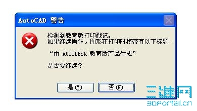

我拷贝了图形,在自己的布局里打印时,图纸四边默认的出现了四个戳记"******制作",这样和我原来的标题栏很不相称.我尝试了在打印设置里面修改,去掉戳记,但未果.想请各位不吝赐教,解小生燃眉之急.谢谢.

我在2004的时候碰到过,好像是CAD公司通过网络查到你的软件是盗版的,强置加装了一个插件吧!你把CAD重装一下看,还有在‘我的电脑’---属性----自动更新关掉,试一下看吧!或许能帮到你。
发表于 2010-4-22 23:03:17 | 显示全部楼层 来自: 中国广东深圳
教育版吧,把图存为dxf就可以了
 楼主| 发表于 2010-4-23 08:14:29 | 显示全部楼层 来自: 中国广东深圳
楼上的方法确实是可以的,其实我自己绘制的图纸在布局里打印没有遇到过这种情况。现在是拷贝了别人的图形就出现了提示有“打印戳记”,所以我并不想改变图形的格式,因为我们公司用的统一的图纸格式。所以还是期待有别的方法。

发表于 2010-4-23 21:54:28 | 显示全部楼层 来自: 中国广东惠州
先另存为DXF,再打开重新保存DWG就不会了
发表于 2010-4-23 23:42:40 | 显示全部楼层 来自: 中国广东深圳
上面那个兄弟是正解,0 \- ^# u+ F( o0 d  N8 z7 n8 h7 B
1.先另存为DXF# }2 @; ?3 z4 _* e2 p
2.再打开重新保存DWG
 楼主| 发表于 2010-4-24 08:06:44 | 显示全部楼层 来自: 中国广东深圳
呵可,那确实,这种方法也可行。谢谢了。不过就是有点怪,我昨天也试过没成功,今天又试了一次可以了,呵可。

本帖最后由 rgyzgwh 于 2010-4-25 22:59 编辑 9 t# b6 `0 w4 }5 J
2 U& v* t% {3 L2 c0 a2 ]( B) F2 r/ H
一,用DWG Express 6.0打开这个文件,随便转换成什么版本(格式和版本均不转换也可以),另存为其它dwg文件就OK了。
  w8 C& k1 B& ~" P2 R3 G
% Q, v  Q& c. q8 |& j7 q二,将cad根目录下的ACPLTAMP.ARX文件改成其他名字或删除即可消除打印戳记 5 S& v) s; g/ F1 `( k4 L
+ L" C( C6 i, q6 y" E2 @+ J: f9 i
三,用2002存R13格式
4 {% W; o+ Q5 p8 X3 L+ A+ C# R$ M6 [! B; N
四,1 u/ E4 ^0 t! ~" \  s
1.打开任何一个不是教育版本的autocad,不管是2006,2005还是2004都可以
4 Z4 F& d5 D* S2 K: [' ]& G: r# {: M2.打开那个已经被教育版保存过的文件,然后另存为,在文件内容那里选择"*.dxf"格式的
0 P/ m9 ?1 \# Z% `7 }/ ]3.关闭掉那个文件,再打开你刚才另存为的dxf文件4 H5 x  h/ x3 M  @8 H
4.保存为dwg文件
' L! o9 q7 o: N) n  这样子就修复成功了.
" T& I' O! R8 o5 k5 G4 s3 g2 E3 }3 T& H& ]1 N4 a
五,将高版本打开后显示打印戳记的文件中的图形内容复制后,粘贴到R14版本中,保存为R14格式,再用高版本打开,再保存为正常格式,就    没有这显示了。 (转换成r14,在r14中打开,新建一文件,将所有内容全部粘贴进新图,存盘)
  D8 R  M: x0 z. u$ `" w六,在打印对话框里将戳记关掉。( [/ b5 G% w% E' e6 \* `2 K* U$ l8 G
& f9 W" V- B2 x- B/ M
七,在安装 AUTOCAD 时如果不小心错输了学习版或教育版的激活码在打印图纸时图纸的四边会出现“PRODUCED BY AN AUTODESK EDUCATIONAL PRODUCT”的戳记。这时只要删除 C:\Document and Settings\All Users\Application Data\Autodesk\Software Licenses\B2E1D000.DAT 文件,然后启动 AUTOCAD 重新注册。注册前先断开网络链接,注册时选择永久性商业版。(隐藏文件)
2005llnn + 5 应助
