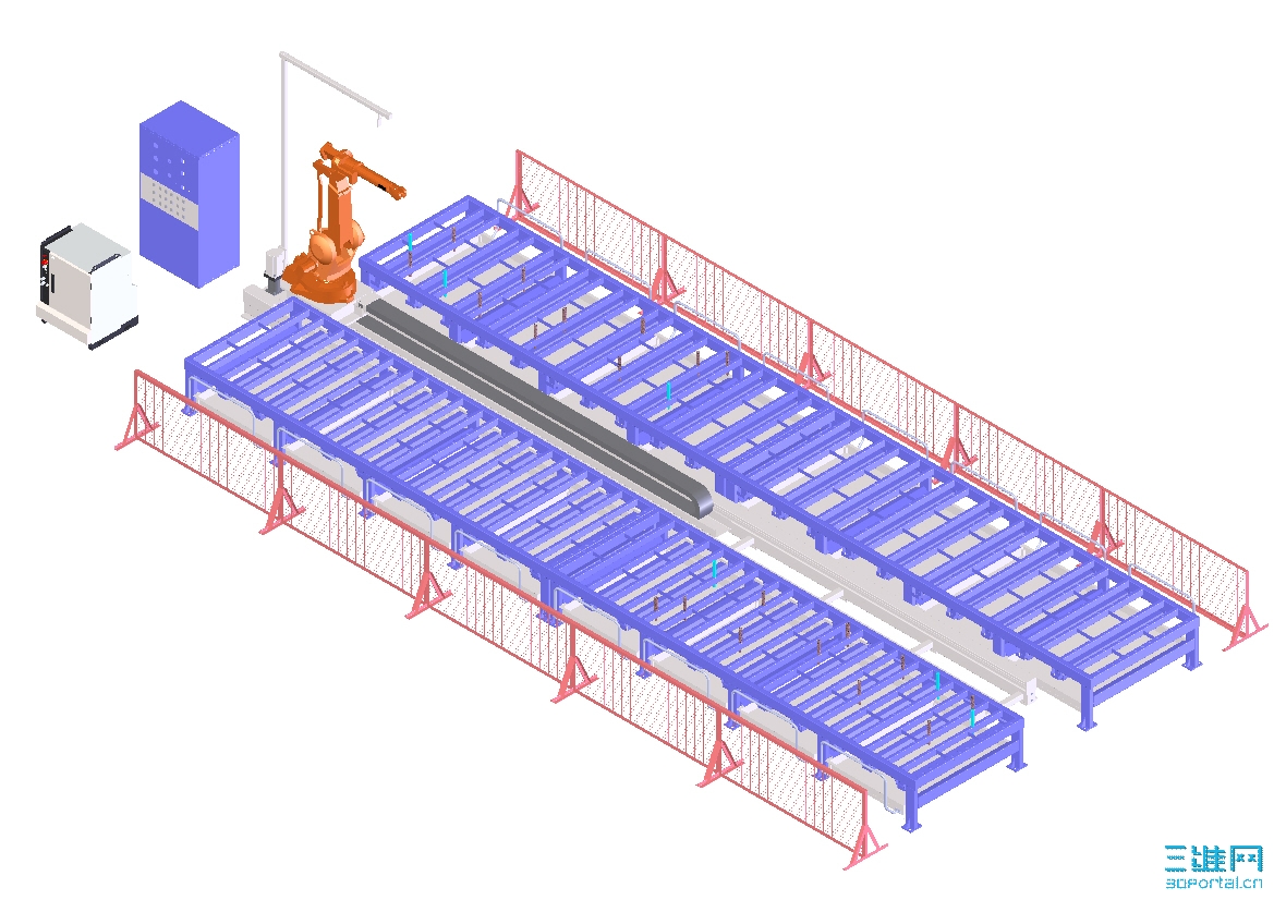

哪位仁兄有机器人行走机构设计方面的资料?8 x! G0 C1 {0 {+ i4 P

楼上的说的不是我需要的,我需要的是机器人扩展轴安装结构形式,如1楼的图片中的形式,机器人安装在滑台上,沿直线导轨行走!

你这个定位需要非常准确,建议使用滚珠丝杠或使用齿条类的精密零部件,这样才能保证机械手定位的准确度。还有一种价格非常昂贵的直线电机。能否把你系统的用途说明一下,大家一起讨论一下。yushuangmin@163.com  QQ:604118704

机器人的行走不是可以在机器人的厂家来订购吗?它是属于机器人的外部轴,可以和机器人配套使用的,我们都是选机器人厂家的行走系统,不过也可以根据情况来自行设计加工。

机器人厂家的行走系统很贵!
