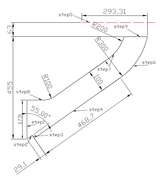

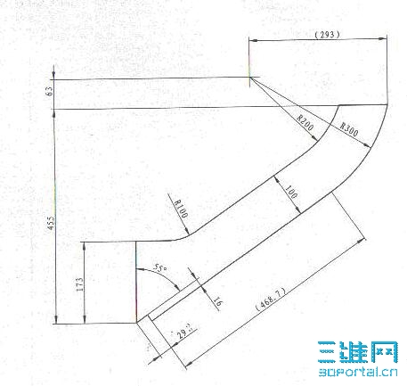

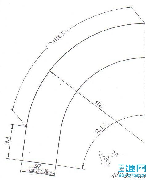

我不会画,画不出来,看下谢谢!

第一个图:把长30.4的直线与长为150.7的弧固定为相切的关系。: n9 O) P5 X! |/ ^4 K/ j
第二个图:角度55度和右上293的定位尺寸(或半径200.300)有冲突,还有那个斜长468.7的尺寸。如果要求直线与弧线相切,尺寸或角度就无法保证。

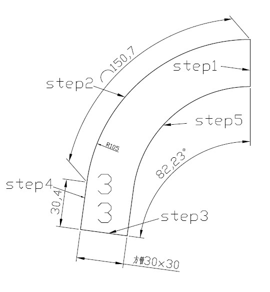

发表于 2010-5-13 15:13:52 | 显示全部楼层 来自: 中国辽宁大连
三维网2幅图.dwg
94.72 KB, 下载次数: 2
2005llnn + 5 应助
发表于 2010-5-13 22:50:56 | 显示全部楼层 来自: 中国广东珠海
第一题:R105的圆弧包含角为82.23
8 Q. J, k* b/ p0 D" h* t5 s第二题:画出R200和R300后,画468.7直线,第一点用相切点,第二点用极座标@468.7<-145
发表于 2010-11-23 12:50:38 | 显示全部楼层 来自: 中国浙江嘉兴
先画出线与线的交点,再倒圆
