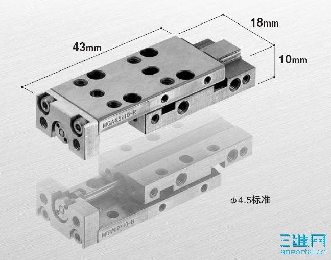

 楼主| 发表于 2010-4-22 15:26:12 | 显示全部楼层 来自: 中国陕西宝鸡
这是气缸的样子,竖直安装,气缸上下运动。

发表于 2010-4-22 15:37:52 | 显示全部楼层 来自: 中国陕西西安
这是SMC的气动滑台,精度高且贵。应不气缸的问题,主要是阀以及气路上找原因。
