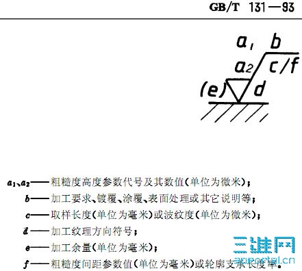

请教一下大家,这样的粗糙度标注怎么理解?谢谢了!

图形被“三维网”几个字遮住了看不清,能不能重发。
发表于 2010-4-21 19:21:39 | 显示全部楼层 来自: 中国福建厦门
用任何方法,使表面的粗糙度为1.6, 但表面的粗糙度最大不能超过8.    8 跟1.6差太多了,这点很奇怪. * G, ?* o6 p$ W$ F' b* H. o. n

Ry是轮廓最大高度,指在取样长度范围内,峰值线和谷值线之间的距离
2 R% ?  _& ]+ H1 f% i! q% }& ~8 eRz是微观不平度十点高度,指在取样长度范围内,5个最大轮廓峰高的平均值和5个最大轮廓谷深的平均值之和
& Q8 l4 J6 h! j* |在2000新标准中# E3 b5 N  S5 m1 J+ b* a: O$ o
Rz是在一个取样长度内,最大轮廓峰高和最大轮廓谷深之和的高度
1 f6 Q" r) l: J8 {Ry没有$ o4 w8 T4 ?$ B+ N; @
Rt是在评定长度内最大轮廓峰高和最大轮廓谷深之和,Rt大于且等于Rz+ J: y3 b0 X) G, b1 B
Rmax是在评定长度内最大的Rz; i+ f2 K- Z4 B$ @6 C# S
Rmax约等于Rt,Rt大于且等于Rmax

Ra1.6:指的是表面粗糙度高度参数轮廓算术平均偏差值为1.6(单位微米);8 ]2 \0 W/ D& _! D
Rmax8:表示Ra的最大值为8微米。1 ]* _& B/ O% r% o, Z7 Z
整体含义:可用任何方法,获得表面粗糙度在1.6-8微米之内。一般标注时,参数值的前面可不标参数代号。
6 T% P7 N! ?- q! v* H但若所标注的数值是表面粗糙度高度参数轮廓微观不平度十点高度Rz,或轮廓最大高度Ry,则需标出相应的参数代号。
& m# R- d0 G- q; V
