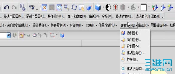

刚转UG,命令总不知道在哪里 看到别人的视频教程的工具条很方便。怎样定制这样的工具条如图,谢谢
发表于 2010-4-21 22:16:31 | 显示全部楼层 来自: 中国山东烟台
在工具定制里面可以新建菜单栏,然后把命令加进去就可以了

发表于 2010-4-22 06:11:50 | 显示全部楼层 来自: 中国山东济南
善用搜索
! C1 O9 y/ z) x/ j; I. [* ~3 V4 Khttp://www.3dportal.cn/discuz/viewthread.php?tid=759094

发表于 2010-4-22 09:50:26 | 显示全部楼层 来自: 中国江苏南京
在任何一个工具条上 右键调出你想要用的就可以啦
