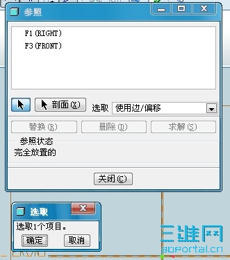

本帖最后由 jayballmc 于 2010-4-22 09:54 编辑 3 w9 m  t9 k. H7 x6 q: |! w
, k1 n* M; D# f# w这样的窗口不显示吗?这个参数看一下

冒昧问下,那个参数在什么状态下打开 工具--选项 时才能看得到,我试了几种前提工作界面,都没找到它 2# jayballmc
