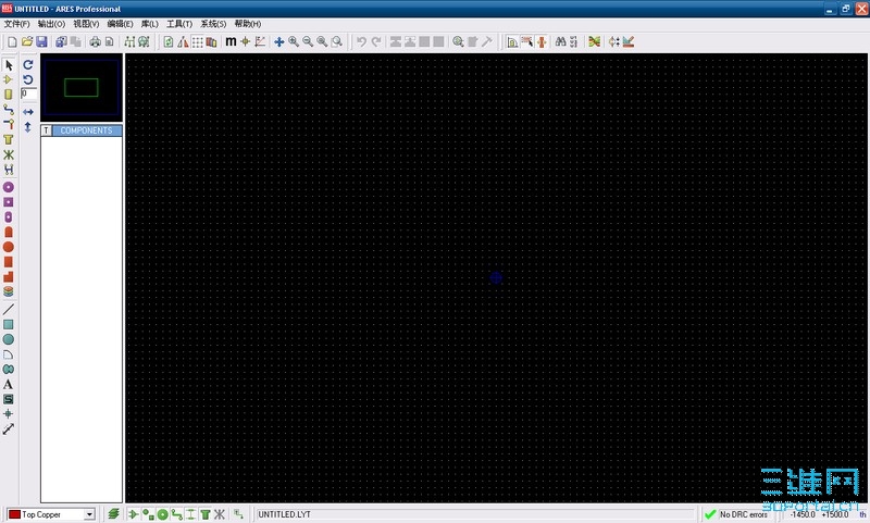

发表于 2010-4-23 22:39:53 | 显示全部楼层 来自: 中国辽宁沈阳
可以 有模拟软件,可以模拟硬件 如 proteus7.4sp3

 楼主| 发表于 2010-4-24 15:52:57 | 显示全部楼层 来自: 中国陕西宝鸡
是不是这个?怎么用啊?谁有相关方面的书没有

发表于 2010-4-24 23:48:53 | 显示全部楼层 来自: 中国江苏苏州
仿真软件也有,国外较好的有keil,但我推荐你国内的medwin,它支持单步运行,跳过子程序运行,查看寄存器等多种操作,学习起来很方便~
