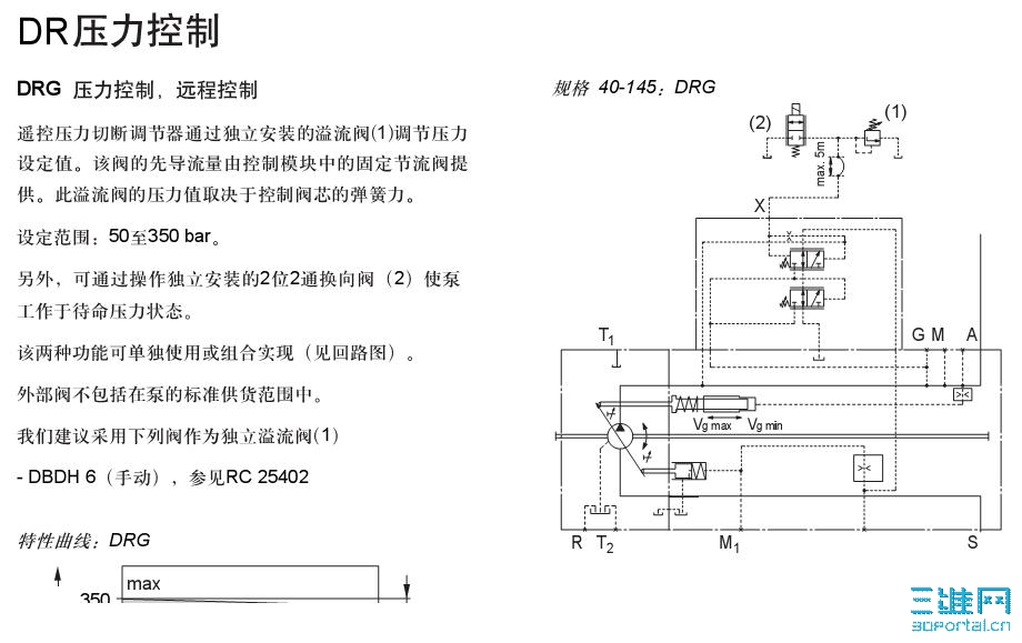

若干联换向阀,如果不需要LS油路,应该怎么接?
8 W3 `# k0 ]$ A; n" Q% R& A0 x5 H0 q. I! h$ R6 r* B% o
补充:泵A11VO,DRG控制,外接带卸荷的电磁溢流阀,M4阀,执行机构为油缸。
 楼主| 发表于 2010-4-22 10:05:09 | 显示全部楼层 来自: 中国湖北武汉
LS的最前端油口接Y泄油管路,LS最终出油口用螺堵堵住,这样接可以吗?5 c! l* Q9 p( m* N

是变量泵,准备用M4多路阀," z% r8 T  X. W& j1 o' ^
但是对于反馈没有要求,而且允许的管路有限,所以想把LS给堵起来....

我明白你什么意思了。  M; o% W$ W4 X& `& L
你的意思是把进油块的LS口接入Y口,尾板的LS堵上,是吗?7 T9 K( Z. c1 ~1 _- z
如果这样肯定不行
 楼主| 发表于 2010-4-23 10:56:38 | 显示全部楼层 来自: 中国湖北武汉
6# wangliwei_1981 % T$ Z% K! R$ T7 G) [- S
+ W4 [& C) r3 x! g+ t对,是这样想的,泵用A11VO的DRG控制,执行机构为油缸,M4的阀只用进油和回油两路,外接可卸荷的电磁溢流阀。

泵用A11VO的DRG控制,执行机构为油缸,M4的阀只用进油和回油两路.这时没有ls控制,感觉这个泵当可调压力的定量泵用了,达不到系统设定压力时会一直在最大排量下工作。这时的泵功率利用不充分吧。。。。不知道楼主为啥不选带负载反馈的变量泵用呢?

还是恒压变量泵,待机时外部两通阀得电,泵的工作压力到压差控制阀的设定值(一般较低,1MPa左右吧)就会自动减小排量,直到泵输出的油压不超过1MPa的设定值,那么泵的能量损失应该就比较小吧?

8 l3 \/ h  p/ n  H: {& |DRG是远程恒压控制,按原理图接不就行了吗?
8 p0 v7 x5 k. H8 |- x9 rM4是用于负载敏感压力补偿系统的。

为什么不用DRS控制呢?: Z" a7 m1 i; Y/ m/ ^, C) ]
现在真的明白你的意思了,选用DRG远程恒压控制,M4变量泵负载敏感多路阀。
$ I! s+ d+ a$ j9 ^. u/ N+ X6 {待机时,用外部卸荷阀将远程控制油路卸荷,工作时断开。
# n) M+ _# E2 M一开始你写清楚用的什么液压元件就好了& l: T& S5 f7 C2 N0 s
我认为是可以的,但是LS口必须全堵死,不管前端还是后端(其实后端)。
; b6 k& [7 M6 i7 q) h% I不要把LS接入Y口,容易冲坏端盖密封,且有流量损失造成温升

) x! Q5 \* W  v5 h6 n/ s两端都堵死应该比较稳妥。
. p* y7 i. O9 w& M0 N
' |- z& L+ y0 R如果前端接Y油路,LS压力会把梭阀阀芯推到前端油口堵死,这个冲击和过流量应该也比较小,个人觉得
