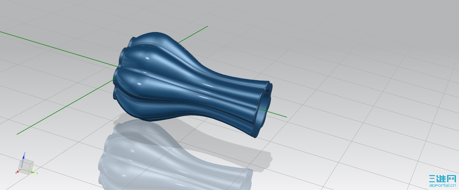

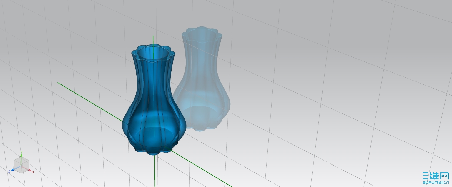

发表于 2010-4-22 11:15:31 | 显示全部楼层 来自: 中国江苏徐州
内部用旋转曲面,外部用网格曲面,上下用平面封,剪切缝合。
kevin_pcac + 2 技术讨论

- j& C2 q- K5 S# U, u# T$ l2 z' a你好,谢谢,这个要用到曲面是吗?
! \5 Z3 E9 _7 ~$ H- R8 S  N如果用一般的扫描混合可以画出这效果图吗?
发表于 2010-4-22 11:54:09 | 显示全部楼层 来自: 中国广东东莞
内面旋转,外面可变截面扫描,截面草绘尺寸用关系式控制,上下顶面用填充,然后合并曲面实体化
kevin_pcac + 2 技术讨论
发表于 2010-4-22 12:57:51 | 显示全部楼层 来自: 中国香港

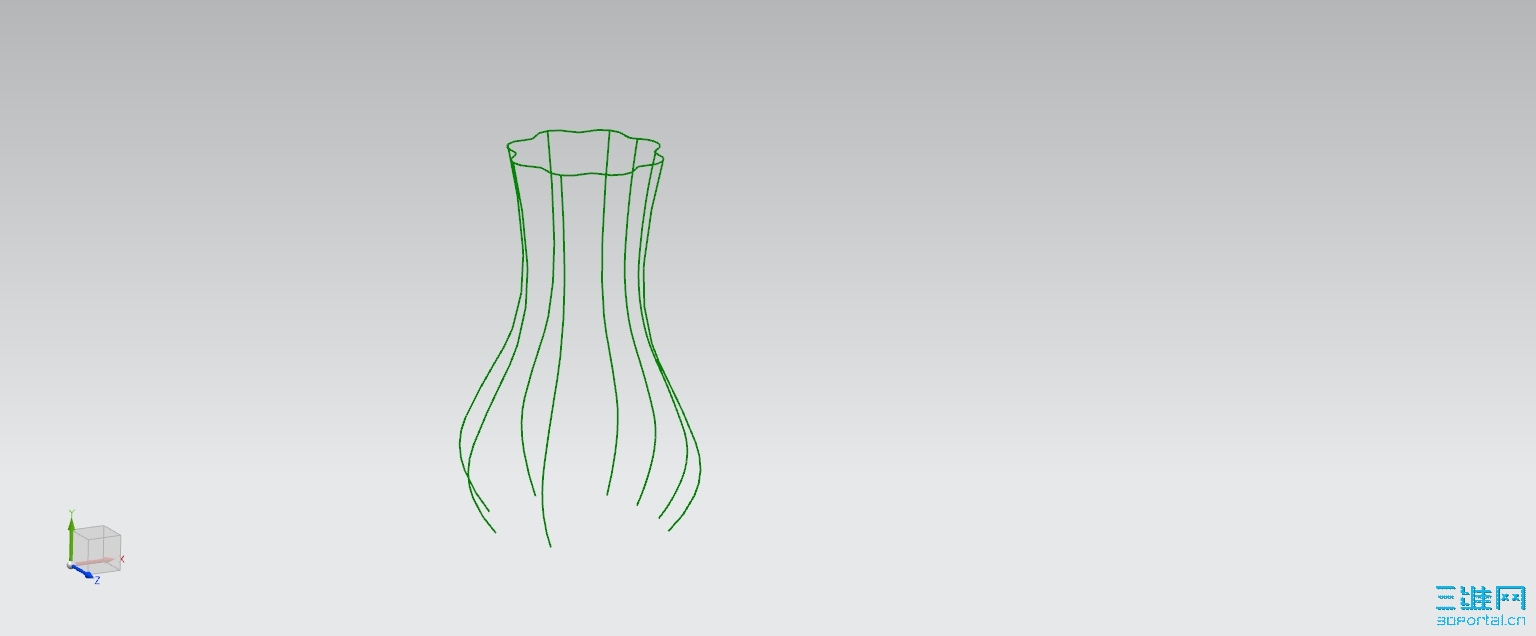

来一个,用VSS一步画出外形,图形控制半径,先画1/8个,然后阵列。
kevin_pcac + 3 应助

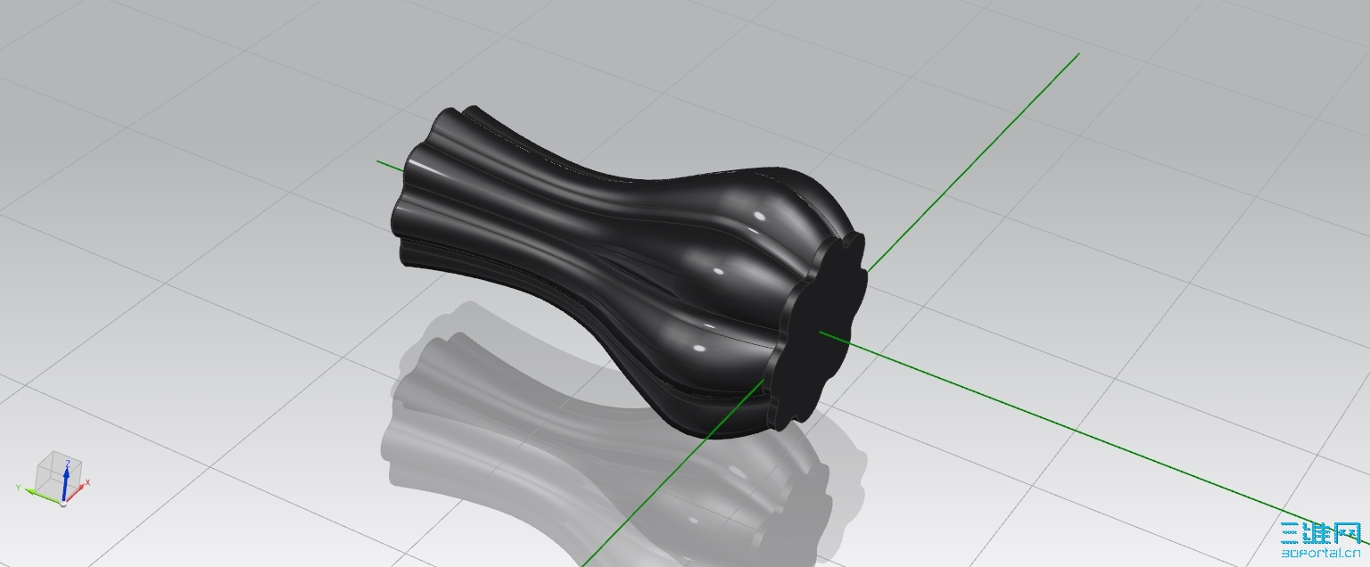

发表于 2010-4-22 13:35:28 | 显示全部楼层 来自: 中国天津

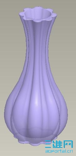

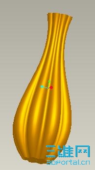

方法 差不多
, X( G, ^4 d7 F  G0 W, q/ e                         效果图 1.jpg
  f+ V$ ?. R6 K" g& @* h8 f, o) n! w# J4 Q" c
" e- I& L$ D5 |- U- S0 y, |( E( e% {; @0 i+ f
  n% Q% j% d: K- U  K) }8 a! k( t! d9 _: J  x* @$ C" L
2.jpg - @" {* q; q; i1 ?
" G3 A4 k! ~5 B2 ?, f0 J2 i% X$ c; |) j/ H
4 d9 m  r: E2 W0 V 4.jpg
( j& Y" ^0 U0 t! F  |
7 U& b$ l8 x# V, V5 F1 Y/ \; l
/ V, e& C, X$ I5 X$ y: j- y( c! u. t: H# a) a' ?# Z' `
1 e. K- z7 W% m% {3 s1 X
4 Q; K3 e, b% ]" B/ e2 \6 _# u2 F3 Z2 r6 l, Z$ p
         比例 微调了, `8 `* Y  J8 F: `/ `% K! J: `
                            花瓶要有艺术感!
kevin_pcac + 3 应助

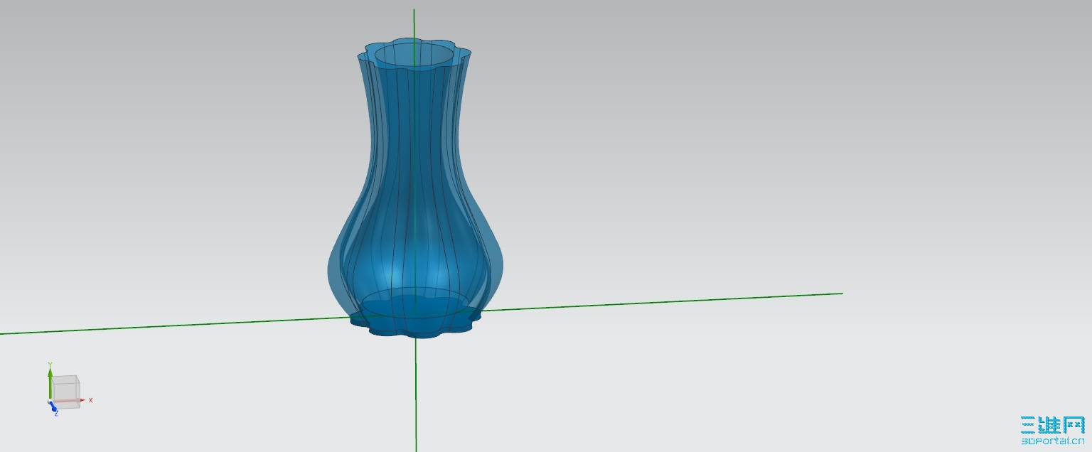

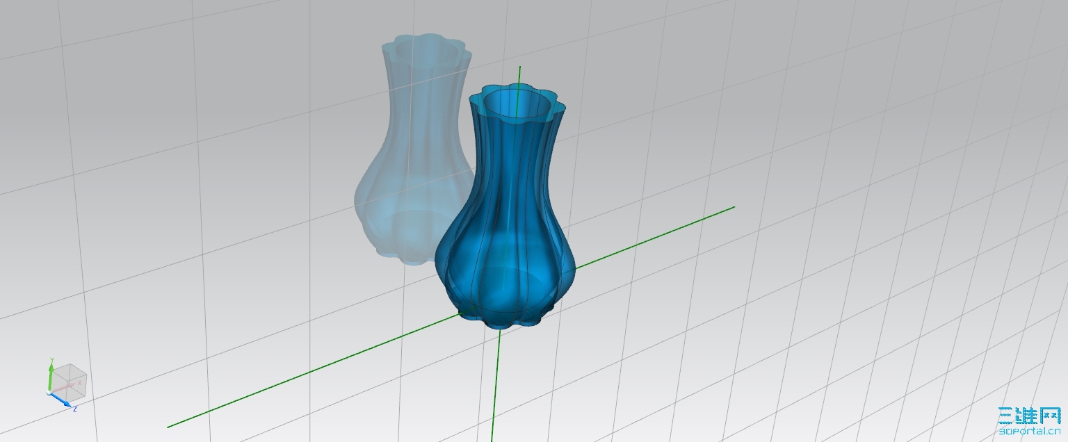

zorro2,我想问下你是怎么用图形控制半径的,能介绍一下么?
发表于 2010-4-23 10:27:51 | 显示全部楼层 来自: 中国广东东莞
按zorro2的思路做了一个,感觉图形控制外形比关系式控制好操作很多,而且没那么容易出错,原本想用样条线描外形副链,但是不好控制最大截面的位置和尺寸,于是改用圆弧线。
