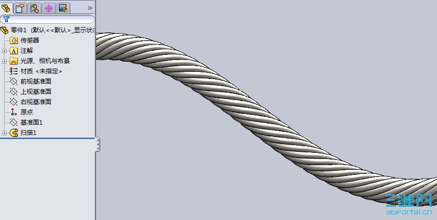

[求助] 求高人指教 怎么用sw表达钢丝绳
发表于 2010-4-22 11:22:34 | 显示全部楼层 |阅读模式 来自: 中国江西赣州
求高人指教  怎么用sw表达钢丝绳
发表于 2010-4-22 12:10:51 | 显示全部楼层 来自: 中国天津

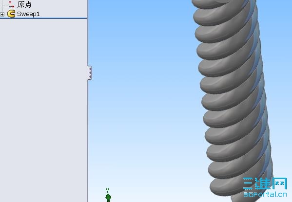

如果是最求效果,就用扫描,扫描时选择“沿路径扭转”。
发表于 2010-4-22 12:16:24 | 显示全部楼层 来自: 中国江苏常州
一般情况下,是不用的!只需要画出个图示意一下,然后注明是钢丝绳,写清楚型号长度,直径即可!

如果想做成三维立体的逼真钢丝绳,意义确实不大。如果看起来像,不妨看看“纹理”有没有合适的。

9楼的逼真些
