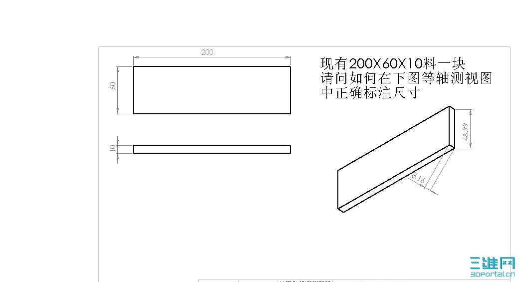

下面的三视图与等轴测视图尺寸不一样啊!应该怎么办呢?
发表于 2010-4-22 20:55:28 | 显示全部楼层 来自: 中国安徽马鞍山
可能是选了水平或垂直标注引起的错误,换智能标注试试看。
 楼主| 发表于 2010-4-23 21:07:33 | 显示全部楼层 来自: 中国广东东莞
多谢兄台回答,不过还是不行。
  ~: ?+ p7 N  ^& x/ b1 W最后我在智能尺寸-常用项-将默认尺寸应用到所选尺寸里面就搞定了
发表于 2010-4-23 21:46:52 | 显示全部楼层 来自: 中国江苏苏州
楼主使用的是什么版本?
发表于 2010-4-24 09:29:29 | 显示全部楼层 来自: 中国广东韶关
那如果三维图是圆形状的怎么表达直径标注呢?
发表于 2010-4-24 09:34:44 | 显示全部楼层 来自: 中国湖南长沙
学习了呵呵、、、
 楼主| 发表于 2010-4-25 19:36:18 | 显示全部楼层 来自: 中国广东东莞
我用的是2008的,如果是圆的一样可能标注
发表于 2010-4-26 00:48:41 | 显示全部楼层 来自: 德国
标注的时候选择两条垂直的边线 不要选择平行的那条边线
