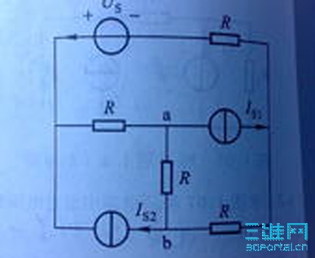

如图所示:5 i6 j* S  L. Y
b3b7d0a213b56a98cbefd012.jpg   t7 t! o6 G9 t/ _; ?7 F" W3 N
当U(s)=16V时,U(ab)=8V,求当U(s)=4V时 U(ab)=?

U(ab)=8V,U(s)的改变不会改变通过a和b之间电阻的电流。
发表于 2010-4-22 16:23:48 | 显示全部楼层 来自: 中国安徽阜阳
应该为:U(ab)=2伏。
 楼主| 发表于 2010-4-22 16:35:08 | 显示全部楼层 来自: 中国广东深圳
2# chenyucang : w  z! M0 v# W, T+ X0 y
U(s)在电路里是电源之一,它的改变怎么不引起U(ab)的改变呢 ?一定会改变。
 楼主| 发表于 2010-4-22 16:37:10 | 显示全部楼层 来自: 中国广东深圳
3# guosi
% v# x  x6 a4 ?2 x) A! q( ~; dU(ab)=2伏是不对的,请再好好想想。

发表于 2010-4-24 14:27:24 | 显示全部楼层 来自: 中国广东广州
具体就不算了,就用 戴维南定理 弄一下就出来了,很难吗?

 楼主| 发表于 2010-4-24 21:37:22 | 显示全部楼层 来自: 中国广东深圳
这道题应该使用叠加原理来求解。由于电路简单,所以等效图我就没有再绘制了。1 {- k# n: ?5 Y) S& S7 X3 m
可以把它看成由一个单独的电压源和2个电流源组成,我们知道在分解时可以把电压源看成短路,而电流源看成开路的。
  m$ Q/ w. g5 i电压源更换前:
0 d' g8 l4 A2 R4 S3 z8 M3 p当电压源和电流源同时作用于电路时通过ab的总电流为:I1=U(ab)/R=8/R 安。- {4 i" ]3 b# D/ c* o* R" }4 D7 w
当只有电压源单独作用于电路时,由于电流源开路这是有:I1'=U(s)/4R=16/4R=4/R安。
" }; F# o7 o5 l8 N那么只有电流源单独作用于电路时的电流为:I''=I1-I1'=8/R-4/R=4/R安, V% T+ Z$ k0 X6 Z$ w- Q
电压源更换后:+ D. g  y% P) s' L! t
当U(s)=4V 并单独作用于电路时的电流为:I2'=U(s)/4R=4/4R=1/R安) f( i! W% P" J7 w: z8 Q8 b' U! m; R$ E
当电压源和电流源同时作用于电路时通过ab的总电流为:I2=I''+I2'=4/R+1/R=5/R 安
6 e% Q! q# l, |" }这时  U(ab)=I2×R=(5/R)×R=5V.
