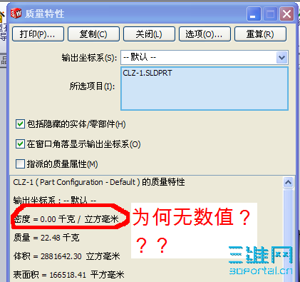

[已解决] 零件图为何有重量,密度无数值。
发表于 2010-4-22 16:48:26 | 显示全部楼层 |阅读模式 来自: 中国福建三明
发表于 2010-4-22 17:15:58 | 显示全部楼层 来自: 中国陕西西安
有数值呀,只是零太多了没有显示出来。是0.0000078。
发表于 2010-4-22 17:20:04 | 显示全部楼层 来自: 中国江苏徐州
密度值设置太小,显示不出来
发表于 2010-4-22 19:33:09 | 显示全部楼层 来自: 中国江苏无锡
打开“选项”标签就可以看到了
发表于 2010-4-22 21:20:33 | 显示全部楼层 来自: 中国安徽淮南
楼上的说的对,你应该看看清楚密度的单位。要是克/立方厘米,就能看到了。
发表于 2010-4-22 21:40:57 | 显示全部楼层 来自: 中国山东淄博
打开“选项”标签,修改显示小数位数,OK.
