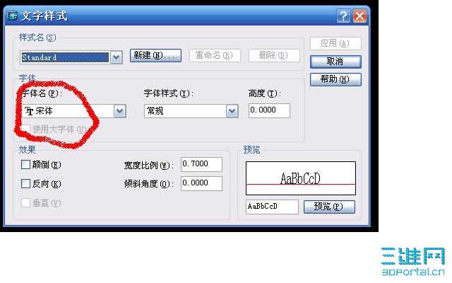

发表于 2010-4-22 22:14:15 | 显示全部楼层 来自: 中国广东珠海
打开文字样式,看看字体名下面的“使用大字体”是否勾选上了,如果有,把它取消掉,你就能从字体里看到汉字字体了。
% Y" x/ O; s; `0 a3 k: E6 q& o1 y 14.JPG
 楼主| 发表于 2010-4-23 08:21:04 | 显示全部楼层 来自: 中国广东广州
谢谢两位的援助,问题解决啦:)
