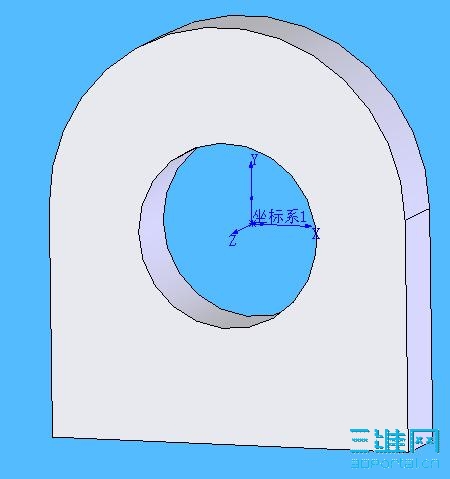

[求助] 请问吊板的受力分析!
发表于 2010-4-22 17:57:35 | 显示全部楼层 |阅读模式 来自: 中国广东惠州
请问吊板用COSMOSWORKS怎么进行受力分析,非常感谢.- @6 d7 D$ g, ~* c9 F
通常钢丝绳或卸扣直径都会比吊板孔小好多." n* J" b( l- C( R" h$ V

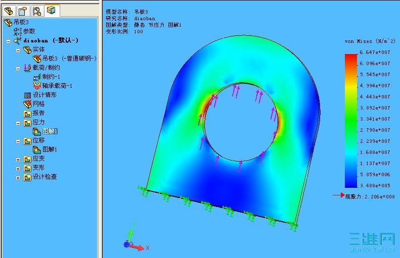

发表于 2010-4-24 11:22:44 | 显示全部楼层 来自: 中国上海
固定底面,在孔里加轴承载荷,注意载荷方向
发表于 2010-4-24 14:38:23 | 显示全部楼层 来自: 中国上海
因为钢丝绳或卸扣直径都会比吊板孔小,所以直接对整个孔加载荷是不准确的。; {4 t! s) o' G
应该在孔面上分割出与钢丝绳作用面积差不多大小的区域,再对这个区域加个载荷。
- K( f7 o% o& T; V2 g- f3 Y0 `6 [如果你这个吊板是底部与零件焊接的,那就在底部固定,如果是侧边部分区域,同样也分割出这个区域进行固定

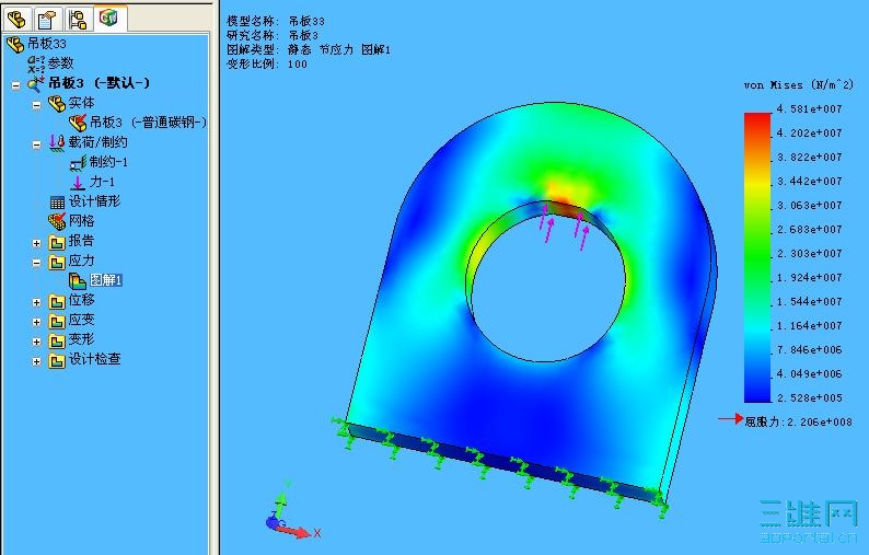

 楼主| 发表于 2010-4-25 20:17:41 | 显示全部楼层 来自: 114DNS
回复971314520:固定底面,在孔里加轴承载荷 分析如下: 轴承载荷=6000N1 N" L- k( O& b3 g" G& `$ B
) O* ^  f, {5 y! x- [( b9 z6 \1 h; h" v7 J/ @8 P
对wear的方法:我在吊孔上方加了个小平台,载荷  力=6000N- w$ |" Z$ t; W* j2 `$ t+ ?
说明吊孔直径40mm,平台(弦长8.9mm)
4 q6 R" N/ h. w$ y$ Y0 R 吊板1.JPG
发表于 2010-4-26 10:55:44 | 显示全部楼层 来自: 中国山西太原

个人认为如果校核吊板整体用这种方式比较合理;或者做个接触应力分析校核接触面应力。
