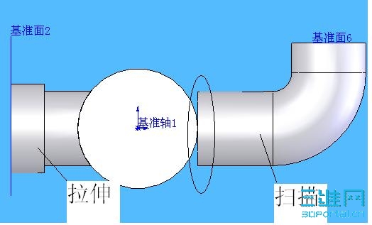

请帮忙看看,图中左边是用拉伸生成的柱体,右边是扫描命令,扫描能不能像左边那样成型到中间柱体面上,应该能实现吧?请帮忙解释下,先谢过了!
发表于 2010-4-22 19:33:49 | 显示全部楼层 来自: 中国北京
我靠你把扫描的路径画长一点,画到到中间圆柱体的中心不就行了。
 楼主| 发表于 2010-4-22 19:38:15 | 显示全部楼层 来自: 中国山东青岛
那样抽壳的时候出问题,而且proe里可以实现,想知道SolidWorks是不是也行

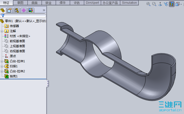

发表于 2010-4-22 20:17:33 | 显示全部楼层 来自: 中国北京
这样画抽壳时没问题 我画了一个
' p" g$ F4 M* a5 z+ S
% Z$ N+ W& k/ U9 G! G! T, n7 W7 u' W
如图9 ^* r* W' s" s9 K# _) x! m9 o
2 k2 r' @9 D# y7 ]9 g: k
' E: _. N, k. P 11.png
发表于 2010-4-22 20:19:13 | 显示全部楼层 来自: 中国北京
扫描的时候合并实体 合并后就相当于是一个整体  对抽壳没影响

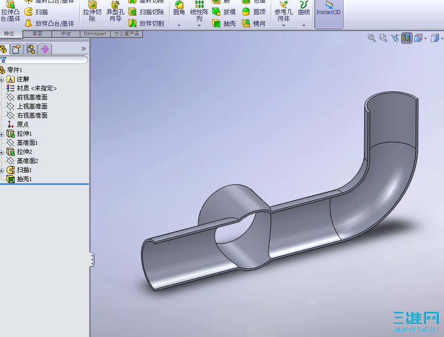

我也做了一个,是这样的吗?
