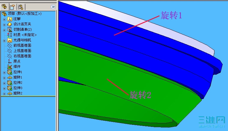

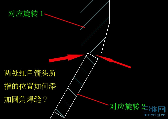

[求助] 这两个部位怎么添加圆角焊缝呀
发表于 2010-4-22 20:53:24 | 显示全部楼层 |阅读模式 来自: 中国江苏扬州
之前遇到过这个问题,一直没有上来问,今天再次遇到了8 O: [5 [3 p! V" U/ c9 l1 w
* O+ Y- _' E: {/ S" r( `两个有唯一相交线的面可以添加焊缝吗
# \+ j/ q5 M7 `. q  O. \( ^
0 x# Q2 @! o2 ~6 A/ D4 \5 |6 i1 M在图中,是对特征旋转1和旋转2的面添加焊缝,详情见附件
源文件.zip

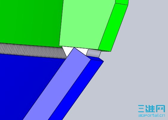

是这样吗?
000.swf

 楼主| 发表于 2010-4-23 10:01:12 | 显示全部楼层 来自: 中国江苏扬州
2# swsxz 就是这样的,应该怎么做呢?
发表于 2010-4-24 22:26:55 | 显示全部楼层 来自: 中国广东东莞
晕!不就是工具-插入焊件-圆角焊缝-再分别面组一,面组二各选一面就自动生成焊缝吗,看来楼主也太菜了,
0 c' p& W3 ~; j' Z  m我下载试过根本就按正常操作就OK了。
 楼主| 发表于 2010-4-25 09:42:54 | 显示全部楼层 来自: 中国江苏扬州
4# 378000212
3 c& T' F+ s0 G: E' A6 S) [9 ?* Y( _$ ]- W
我自己用的06版,始终做不出来,但是用单位里08版就可以,看来是版本问题。, f! R$ D; p9 a& m& ]9 L6 X2 |- {
