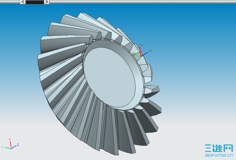

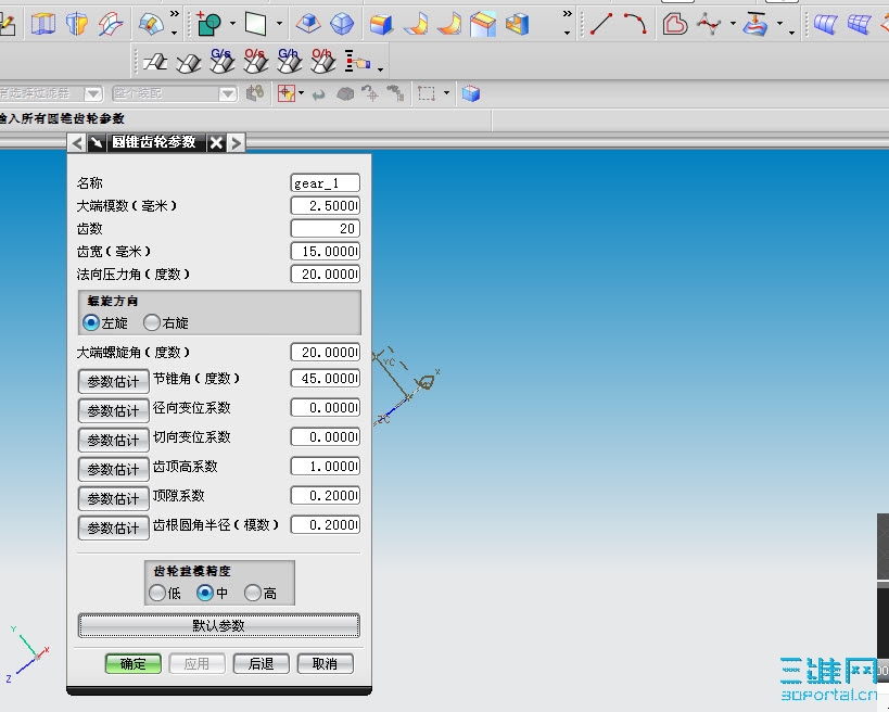

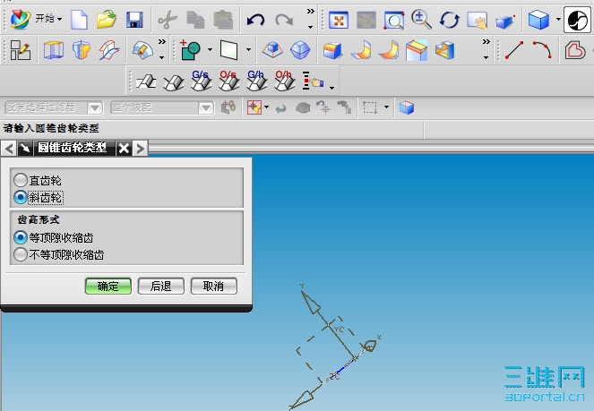

发表于 2010-4-22 23:20:25 | 显示全部楼层 来自: 中国四川广元
ug6.043版本自带的齿轮模块:3 [1 E+ s2 J3 q; H- b* N1 {2 b5 d

 楼主| 发表于 2010-4-23 15:15:00 | 显示全部楼层 来自: 中国安徽芜湖
2# gyhrp
4 v& T8 W; w; r  B5 T$ ]7 b# q8 _0 T- L1 g6 z/ @. b: Y
谢谢,请问用这个建立起来的是螺旋锥齿轮不?
