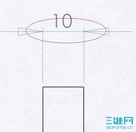

各位前辈,时间不早了,我简单点请教大家如截图中的引线和标注尺寸颜色加深在哪里设置,那线型加粗的问题解决了,麻烦各位了!
发表于 2010-4-23 08:40:20 | 显示全部楼层 来自: 中国上海
改颜色:选项--系统选项--颜色--未输入的尺寸(从动)--改颜色。OK!

 楼主| 发表于 2010-4-23 19:57:23 | 显示全部楼层 来自: 中国江苏南通
谢谢大家,用二楼师傅的办法解决了!
