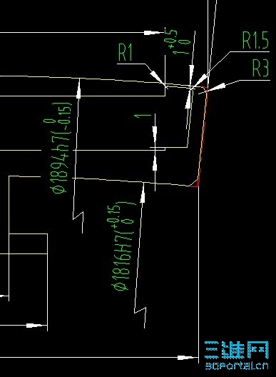

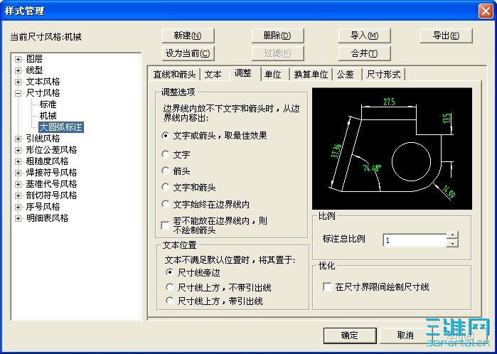

在公司的设计中需要用到很多大圆弧标注+公差。但CAXA里没有。( m0 [" g3 e  d. G7 j
我很奇怪,CAXA开发了那么多年连一个人都没有用过“大圆弧标注+公差”的标注样式。9 l( I$ U4 Z7 d
经过多次折腾,终于发现有两个方法可以实现“大圆弧标注+公差”:
$ F2 W2 q; F" {) m( Z" b6 P
& e( `+ u/ B0 N, b) U# I  g' L$ [7 @第一种:. x2 Z7 [- I0 _+ v
     有点画蛇添足,需要在样式管理里制定一个“大圆弧标注”的尺寸风格,然后在"调整\优化、在尺寸界线间绘制尺寸线"前的勾去掉,标注时选择该风格即可达到上面的效果,但美中不足的是,只能标注在大圆弧的外则,若移到内侧,则立刻拖长长的尾巴,出了图框。
+ c. T3 C+ Q6 k5 w: O$ v     为何说画蛇添足呢?因为在软件自带的,在标注命令就有大圆弧标注,但只是摆设,样式挺好看,上下都能标注,却只能标半径,直径得修改,却无法加公差。看效果:" g/ N3 P; R) M) n7 u0 q
9 Y4 v; `: Z% n- m8 ?* v4 N) o3 ]; O
1-举例.jpg ' ~: {0 X7 s. |0 W
+ A, l$ y8 Q# v, f2 h- V- J
7 q  \! a+ `, D7 z/ m) U8 E5 M, y' x8 p4 g1 |

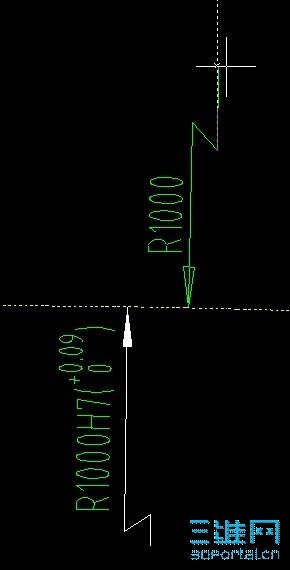

1-举例-自带大圆弧标注.jpg ( \# J5 r' X% u. d7 Z: \
# @; N- l" Y+ k8 |: D" R" B* q第二种:8 D; z' c/ ^+ D, A
    直接用大圆弧标注,在后缀里修改,呵呵,这可是好方法哦,一般人我都不告诉他~,前缀里用半径和直径随你需要了,但后缀就得记住了,这可是经过多次研究其他标注而得的哦,比如你想得到H7(+0.15/0)公差,就得这样输入: H7({\D\H0.7071x;+0.15^ 0|a;}) , 0前面还有个空格哦,为了和0.15对齐;这样就齐全了,一个不能少哦!看效果:# m4 w* S# @" j" h5 |! z
6 ~% ?0 |! d% R8 {5 ]+ b) [9 d 1-举例2.jpg - T. W7 x3 @/ ]& F  G
% C$ c) p: o  A0 T* k
列了以上的2种方法,你学会了吗?
5 K" {& u; a& U1 a7 L- u甭管学没学会都回个话吧,写了这么多也不容易,是吧。& D  I5 a! T# C4 G, l4 u
希望CAXA能关注这个问题,据说2007可以轻而易举的实现,难道2009倒退了?

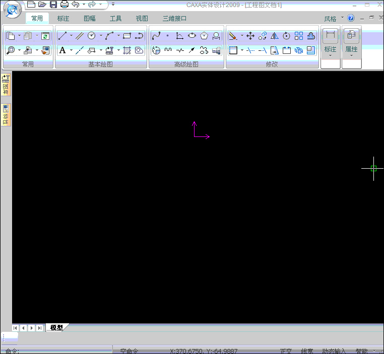

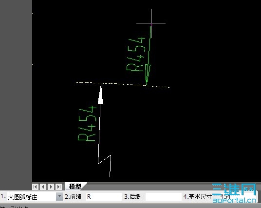

好像是有点画蛇添足,2009大圆弧标注本就可以标注公差,用得着那么麻烦吗。
 楼主| 发表于 2010-4-23 08:29:33 | 显示全部楼层 来自: 中国江苏南通
是吗,得好好学学,仔细研究一下。
: `0 y8 @: G0 `% U谢谢!
 楼主| 发表于 2010-4-23 08:37:36 | 显示全部楼层 来自: 中国江苏南通
多谢斑竹指导,但对我来说还是没有解决这个问题。* K4 Y" y6 x* S( q
原因:
$ B5 e1 `8 i  s$ V3 {1、你使用的是CAXA2009实体;& w1 }$ R% I; U) J: U$ G
2、我使用的是CAXA2009 R3电子图版;
 楼主| 发表于 2010-4-23 08:52:39 | 显示全部楼层 来自: 中国江苏南通
# x' S3 q8 A9 p# a) z# n
2 m" t4 f3 P2 d$ d0 M明白了,谢谢斑竹

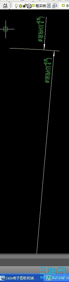

 楼主| 发表于 2010-4-23 08:58:00 | 显示全部楼层 来自: 中国江苏南通
谢谢斑竹,终于找到诀窍了,先在CAXA工艺版上实验成功,现在机械版上也实现了,非常感谢!( Q1 h- T: W) r" b
请斑竹给自己加分吧,多多益善。

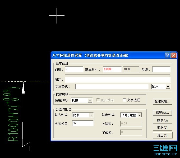

发表于 2010-4-28 10:38:36 | 显示全部楼层 来自: 中国浙江宁波
真麻烦,实验多次才明白。说明白一点:点第三点时点鼠标右键,不要点左键,就会弹出对话框。
