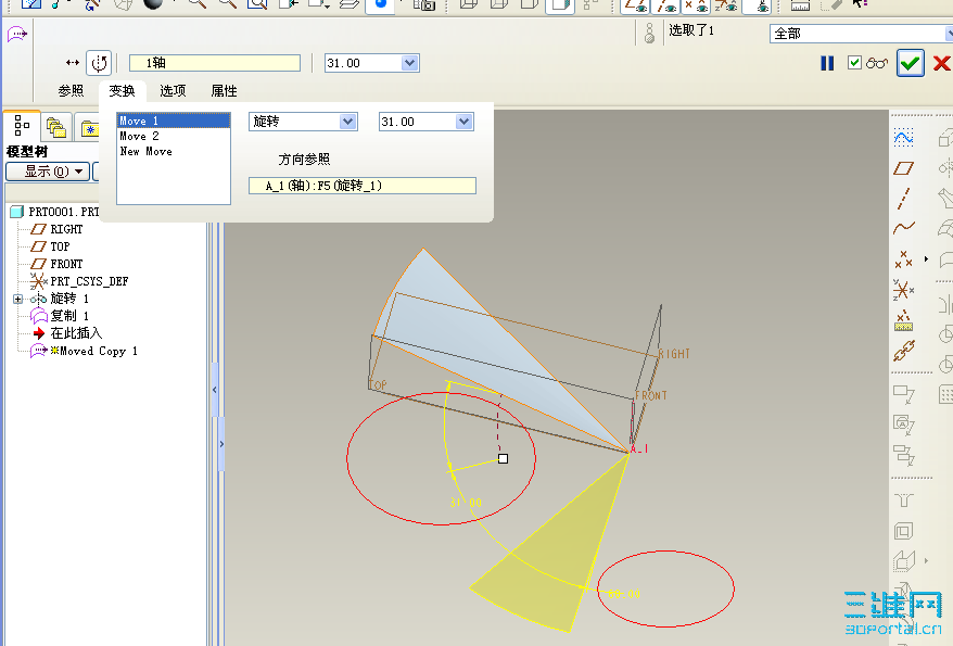

这个大家看图片哦,想想事咋回事哦
发表于 2010-4-23 11:37:05 | 显示全部楼层 来自: 中国广东东莞
. L: B( l' z* y% h1 f6 J: N1 a: i% n' Q7 ~# `% P0 _6 k# Z
红圈 31°角 和60°角 其中31°角只是增加一个变量而已,MOVE COPY 只能做一个特征的                          .
kevin_pcac + 3 技术讨论
发表于 2010-4-23 11:40:03 | 显示全部楼层 来自: LAN
你那是针对同一个特征的连续操作, 做出来就是最后的结果. 也就是说MOVE2是针对MOVE1的结果进行操作.
kevin_pcac + 3 技术讨论

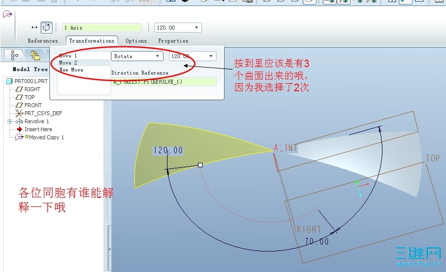

 楼主| 发表于 2010-4-24 13:56:03 | 显示全部楼层 来自: 中国广东深圳
现在明白了   谢谢各位的解答
 楼主| 发表于 2010-5-24 21:34:25 | 显示全部楼层 来自: 中国广东深圳
既能使复制移动   那就是说我复制一个曲面的哦  也就是你移动几下应该就有N+1个曲面哦   这一才对的哦
