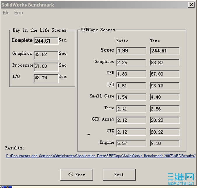

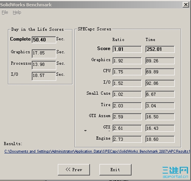

请大家评判一下) H3 E) o' h* X. n0 q! f- D
1 {9 \+ A1 a  E* S
AMD5000+    2.6G
7 f$ @/ G( s( F3 p' x$ c技嘉 690G
& u9 J$ e1 G3 C3 `, F2X1G  DDR2  667: V( w6 c0 N3 D3 [
XP SP3# J' P- w/ w! @4 O% q* e2 B
, X2 Y( d, r% E* M+ O$ OSOLIDWORK2008  SP5
! C+ X6 r( v" J
& o( P9 {9 f* k' T% k7 D$ `" {0 w7 @* v2 Y: t. @9 z# S) P& Z5 K4 V
FX3400/4400  E' ^3 }% [# x+ r% t
 楼主| 发表于 2010-4-23 11:15:23 | 显示全部楼层 来自: 中国天津
使用SolidWorks 2007  Workstation Benchmark测试1 R5 I# y$ |- E5 ~+ R& w( @' R! |" h
 楼主| 发表于 2010-4-26 19:53:54 | 显示全部楼层 来自: 中国天津
没有人关心这个问题吗?
发表于 2010-4-26 20:25:59 | 显示全部楼层 来自: 中国广东佛山
不太明白数据的意思,怎么进行比较?
发表于 2010-4-26 20:28:23 | 显示全部楼层 来自: 中国浙江
专业的就是专业的设计的方法就应该不一样。要是都能改专业的显卡也不会这么贵了。
发表于 2010-4-26 20:36:37 | 显示全部楼层 来自: 中国浙江杭州
看不懂什么意思唉,那个图
发表于 2010-4-26 20:37:55 | 显示全部楼层 来自: 中国广东深圳
看不懂什么意思
发表于 2010-4-27 17:31:50 | 显示全部楼层 来自: 中国北京
有钱的时候得买来试,业余的

发表于 2010-5-26 06:28:49 | 显示全部楼层 来自: 中国广东深圳
看明白了,软改有很多性能提升了。但是还是有些差距的

怎么改,软改始终都比不上物理显卡的
发表于 2010-6-24 23:59:12 | 显示全部楼层 来自: 中国北京
改了以后能打开solidworks的那个即时渲染吗?
发表于 2010-6-25 08:59:05 | 显示全部楼层 来自: 中国广东深圳
左边哪几项差距很大,实力还是靠硬件
发表于 2010-6-25 11:40:05 | 显示全部楼层 来自: 中国浙江温州
我以前也参照网上的说明改过一次,但改了之后连分辨率都设置不了.无奈只好改了回来.可能是显卡不行吧.

左边哪几项差距很大,实力还是靠硬件
3 Z$ K% d9 {0 e" b4 E8 |hothuo01 发表于 2010-6-25 08:59 http://www.3dportal.cn/discuz/images/common/back.gif
4 `! _* Y2 l) b. S, }2 A
8 x5 O: q+ K- O" x& G5 r有些左边的指标右边也有,他们什么关系?
发表于 2010-6-25 12:58:39 | 显示全部楼层 来自: 中国浙江杭州
FX3400和FX4400毕竟是05年的东西了,纯粹从显示核心是没办法和08年生产的R770核心的HD48XX系列比的,显示核心的工艺也早就从FX4400的130nm变成HD48XX的55nm了,显存速度也早就从2ns提升到了1ns以下了,已经完全不是一个时代的东西了。2 U3 I- k( A) D6 w9 y# m/ \
专业显卡的优势还是在同级别核心时才有所体现。
. R9 o' p8 {' `如果大家能把手头最近一年的显卡软改的话,整体响应速度肯定要比2,3年前的专业显卡好的。毕竟显卡也是符合摩尔定律的啊。
 楼主| 发表于 2010-6-26 17:26:06 | 显示全部楼层 来自: 中国天津
FX3400和FX4400毕竟是05年的东西了,纯粹从显示核心是没办法和08年生产的R770核心的HD48XX系列比的,显示核心的工艺也早就从FX4400的130nm变成HD48XX的55nm了,显存速度也早就从2ns提升到了1ns以下了,已经完全不是一 ...
4 c( Q" m6 A  u5 stonyhyb 发表于 2010-6-25 12:58 http://www.3dportal.cn/discuz/images/common/back.gif
- S/ }  z1 ^# ]- \8 H% I5 U7 _6 m
言之有理!
发表于 2010-6-26 22:19:07 | 显示全部楼层 来自: 中国山东青岛
22# tonyhyb 问题是你现在能买的起的专业卡,也是要淘汰的东西了
发表于 2010-6-27 11:37:04 | 显示全部楼层 来自: 中国吉林吉林市
有些就是厂家人为设置的障碍,所以有软改一说
