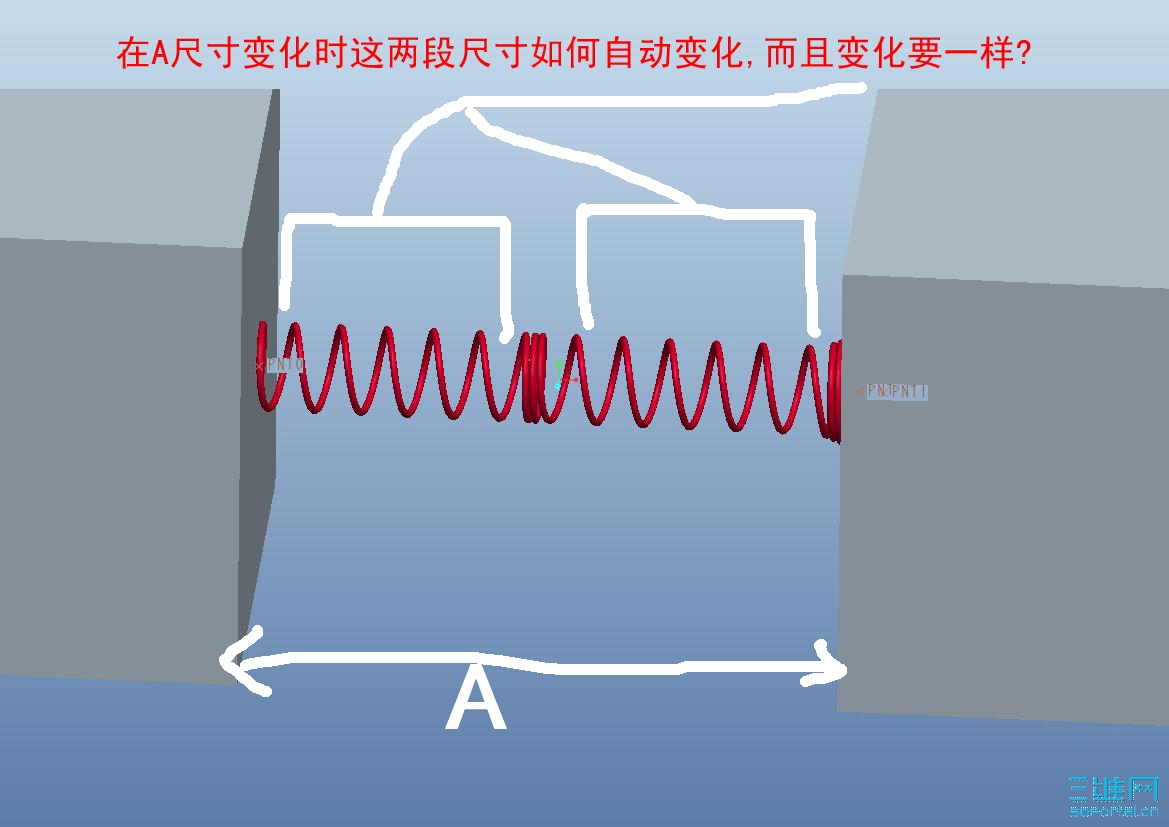

如图这样的弹簧,如何让A尺寸变化时那两段弹簧同时同样变化?谢谢

弹簧零件通过菜单的编辑命令,选择设置,从中点击挠性,

 楼主| 发表于 2010-4-23 13:02:35 | 显示全部楼层 来自: 中国上海
楼上的兄弟,这是两段,一段的挠性我会搞
发表于 2010-4-23 15:04:31 | 显示全部楼层 来自: 中国广东东莞
能不能在画轨迹线的时候约束这两段长度相等实现?
发表于 2010-4-23 15:08:54 | 显示全部楼层 来自: 中国辽宁大连
1,如果是仿真的话,应该在机构仿真中设置弹簧。
: m8 v- H7 P  r6 K  m2,如果只是为了再生模型的话,我想到的方法是利用布局(Layout),在布局中建立一个参数distance,(distance=200),然后将这个参数声明到弹簧零件中,另弹簧的长度=distance/2。然后将按照弹簧装配两侧的块。& f6 y$ J2 e) V' H+ p0 ?

发表于 2010-4-23 15:38:14 | 显示全部楼层 来自: 中国湖南株洲
我认识在装配时,只要设计这个弹簧的长度与A的关系就可以了!

 楼主| 发表于 2010-4-23 17:02:05 | 显示全部楼层 来自: 中国上海
本帖最后由 feelingok 于 2010-4-23 17:08 编辑 & M, [+ x2 M. U" x% I8 b
5 V" W. a6 S4 a+ i, l& g( f' ]
这两段长度我已经用关系定义相等了,而且我也设置了圈数相等
 楼主| 发表于 2010-5-10 13:51:10 | 显示全部楼层 来自: 中国上海
谢谢
本帖最后由 feelingok 于 2010-5-10 13:52 编辑 ; O8 }, Q" H4 x! r1 r" u
9 U: |8 q8 d7 S0 l2 {( M- u" q
唉,终于搞出来了,只是一关系没写好而已,谢谢各位兄弟的的帮助,看来还得努力啊,不知大家在工作中看到过这样的弹簧没有
发表于 2010-5-10 14:39:40 | 显示全部楼层 来自: 中国湖南株洲
挠性装配就是比如像橡胶平垫圈,挤压后会变型,这样就要挠性装配,在零件上点右键,会有挠性化,然后会出来对话框,然后添加尺寸,选择挠性化零件,再然后选一个尺寸,然后输入新的
kevin_pcac + 2 技术讨论
发表于 2010-11-14 13:16:00 | 显示全部楼层 来自: 中国浙江台州
首先用关系式定义相等两段,再设置弹簧的圈数相等。
