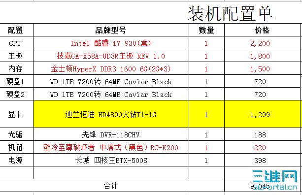

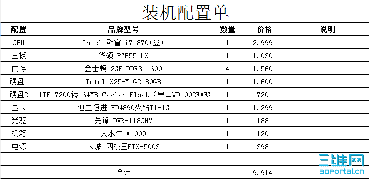

最近公司配电脑,请大家讨论下下面那个性能更强!
7 R" B2 p! b  L. O8 `软件环境:win7 64bit SolidWorks 2010 x64
! T* [9 a, ?' H' c% J/ t% X
固态硬盘与机械硬盘的组合
固态硬盘与机械硬盘的组合
& R, H5 g4 v6 J2 A5 k
两个机械硬盘组RAID0
两个机械硬盘组RAID0
5 e3 e- @) u" k# {% l, o
预算只是配个主机1万以内,请大家踊跃发言

发表于 2010-4-23 14:50:58 | 显示全部楼层 来自: 中国江苏宿迁
都差不多!看你是做什么用的了!
发表于 2010-4-23 16:21:51 | 显示全部楼层 来自: 中国安徽合肥
2G DDR3 要一千多吗? 建议你买品牌机
发表于 2010-4-23 16:30:46 | 显示全部楼层 来自: 中国湖北武汉
配这么好的干嘛啊,现在四核CPU早就降价了哪有这么贵
发表于 2010-4-23 16:55:50 | 显示全部楼层 来自: 中国浙江温州
真是有米啊。这么高的配置两个都可以,楼主的显卡好像不是N卡的吧。要是画图的话可能有点麻烦
发表于 2010-4-23 17:03:12 | 显示全部楼层 来自: 中国浙江金华
建议cpu换酷睿双核8400就可以了,显卡改专业显卡,内存4个g就够了 主板换DDR3型的 硬盘一个1TB的足够你存上几年的东西了。有米也要合理利用哦。
发表于 2010-4-23 17:06:22 | 显示全部楼层 来自: 中国江苏南京
干脆买工作站+专业显卡的吧!
, X9 l  \. h+ m+ e* [7 \3 W- U4 }
发表于 2010-4-23 17:22:31 | 显示全部楼层 来自: 中国上海
要是画图建议采用专业显卡,采用i7系列的cpu,内存采用4g的。在32为win7系统4g的内存只能用到3.25g,如果采用64位的系统,那么你的6g内存才能认出,才能发挥作用,不过现在的软件大都是32为的,就算64位的软件6g的内存如果不能被优化,那就是浪费。选择64为那你就要准备好一系列的64为的驱动。。。。6 D! A1 D/ M& c& |3 c3 K
如果你玩游戏AMD和i系列的cpu都是你很好的选择,内存4g足够,显卡4890太低端了,直接上N卡费米GTX480吧,那才是游戏的王道。。。。
